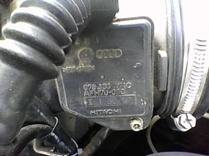

    такая ситуация, "мучал" пропан на днях, вылез такой баг - в какой-то момент показания расхода воздуха и времени впрыска на ХХ уходят вверх (комп подключен, запущена газопрога и китайский ростеч 106), мотор начинает потряхивать - это всё на бензе , показания улетели до 8-10 по ДМРВ и время впрыска за 5 мсек. ессно лямбды ушли в -25% сразу
    сижу не пойму где лажа...выхожу, клапан абсорбера не клацает, трогаю проводку на воздухане (как раз разводка жгута на дмрв и клапан) , потрогал...проходит 2-3сек. (руками не трогаю уже ничего) - заклацал клапан, мотор выровнялся, смотрю в комп
    впрыск - 2.7 воздух - 4.3
    провёл ревизию разъёмов дмрв и клапана абсорбера - никакого криминала...
    повторялось такое ещё пару раз...причём если мотор работает ровно, провода эти крутил/вертел - баг не вылез
    но если сам вылазит - шевелю провода и всё стабилизируется, и повторюсь не сразу, а как с опозданием реагирует на "раздражение эрогенной зоны" - потрогал , несколько сек. и хоп - всё заклацало/выронялось
    подскажите, в каком направлении рыть - дмрв или клапан абсорбера ???
    может ли отказ клапана/проводки к нему так "забрасывать" расход воздуха и время впрыска ???
    п.с. пропан мучал по поводу нестабильной работы двига на пропане в начале дросселирования на ходу (да и на нейтрали тоже) в районе 1200-1800 об, выше 2-х поднимается - всё вэл, но на бензу переключаю - едет ровно...правда газофорсы всё равно снял, по софту проблем нету, решил что баг в исполняющих механизмах, решил провести калибровку и рассверлить немного...

    Ты бы попробовал найти донора и поставить его ДМРВ себе, есть у них такой глюк как ты описываешь.
    ДМРВ - Хитачи?

    вроде да...мош помыть?
    люди вроде именно хитачи моют....
    пожалуй вечерком спиртиком его попробую промыть

    Да нет, это не поможет, скачки не от грязи.

    а от чего? помирает?
    достал я его таки, грязь присутствовала, но не очень много
    смыл спиртом со шприца через иглу напорчиком
    показания на хх с 4 с хвостиком упали на 3.96
    но баг с увеличением расхода воздуха проявляется
    подсосы во впуске привели б к уменьшению показаний ? или я заблуждаюсь ?

    Тоже дмрв хитачи, такая же беда:hot:, только газа на машине нет, шевелю провода показания то 4.5 то до 10 доходят. фишку снимаю стазу 5.2 становится. пологаю что умирает, промывка не помогла.

    у соседа были такие симптомы, потом стала ошибку выдавать в итоге замена дмрв, печально но помоему я тоже подхожу к такому моменту :hot:

    Подскажите, кто в теме, предлагают ДМРВ VDO siemens , ценник по гуманнее чем на оригинальный хитачи...можно ли ставить? или луче воздержаться ???
    и если у меня стоит хитачи 078 133 471 С, подойдёт ли 078 133 471 ???

    вообще народ только оригинал всегда советует ставить, но сименс контора вроде хорошая)), Как говорится : скупой платит дважды. Обидно будет если он не будет дружить с автоматом по показаниям.
    я пока на своей штекер штрапсом прижал к разъёму ДМРВ, пока работает буду деньги копить:shuffle:

    а как насчёт если у меня стоит хитачи 078 133 471 С, подойдёт ли 078 133 471, 078 133 471Е, 078 133 471А ???
