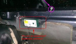

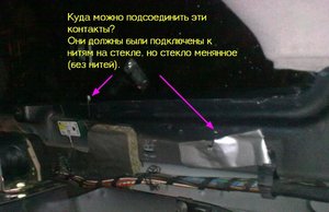

    A6/C5, авант.
    Боковое стекло багажного отделения поменяно. Новое стекло фирменное, но без нитей.
    А нити, насколько мне известно, выполняют функцию антенны радио.
    Кстати, вопрос... эти нити может только для антенны? А то что-то зимой не заметил, что боковые стекла оттаивают. Может, там обогрева и нет вовсе?
    На фотках видно. Остались торчать два проводка, с контактами на концах, которые должны были быть подключены к нитям на стекле (на фото 2 показаны стрелками).
    Зеленая коробочка по всей видимости это усилитель антенны (на 1-ой фотке обведен прямоугольником)? Номер не совсем хорошо виден. Занялся поиском, скорее всего номер 4B9 035 225 A
    Усилитель на обоих сторонах имеется или только на правой?
    VAG выдает ошибку по радио: 00858 - Соединение между выходом ZF магнитолы и усилителем антенны
    Эта ошибка из-за обрыва этих нитей?
    И главный вопрос. Куда подсоединить эти два контакта? Может быть, их нужно просто замкнуть между собой? Или тянуть до антенны, торчащей на крыше?

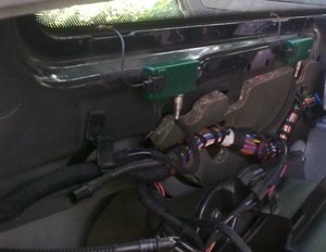

    По ходу получается, что тех зеленых коробочек должно быть два на каждой стороне.
    На 2-ой фотке (первый пост) там где серебристый скотч налеплен, должна была быть вторая коробка. К нему тот проводок, соединенный с нитью на стекле, и должен был идти.
    На другой стороне под левой обшивкой тоже две штуки этих коробочек.
    Это усилители антенны же?
    Еще же усилитель должен быть под верхней накладкой крыши?
    На фига столько усилителей (4+1 = 5)?
    Как быть с одним отсутствующим на правой стороне? Кстати, коаксиального провода в том месте тоже не видать. А проводок к нити на стекле есть (его скотчем тупо к кузову прилепили оказ-ся).

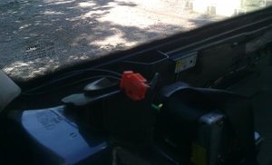

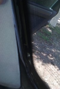

  15. net_user
    net_user Живу я здесь
    15 окт 2007
    1.875
    A6/C5 BDV АКП Q Av
    Нити то на обоих боковых стеклах идут. Не ясно какой бок за антенну чего именно отвечает.
    Кстати, как я выше говорил, на поменянном на неоригинал правом стекле оказалось тоже есть нити. Думаю, однозначно антенные.
    Только они не на поверхности всей площади стекла, а сбоку, по кромке где дверь задняя. Этих нитей снаружи даже не видно. Нити получаются закрыты накладкой стойки в салоне. От них даже отходит какой-то разъем, он на два контакта. См. фотки.
    На левом стекле (где целы оба усилка и имеются родные нити) тоже два выхода. Наверно это как бы концы одного контура нитей, правильно?
    Соответственно спрашивается как подрубить разъем от нитей неоригинального стекла?
