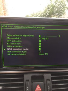

  16. Kirria
    Kirria Новичок
    3 апр 2016
    8
    A6 AVANT 2012 3.0 TDI quattro
    Привет!
    Может уже баян, но покопавшись сразу не нашел. За этим поделюсь опытом.
    Прикупил и вставил симку в свой 3G plius и как описывается в первом сообщении работает 3G, но мой карманный телефон передает только адресную книгу в MMI. Ну и соответственно не работает handsfree. Если набираешь с MMI номер то адресат видит не мой номер телефона а номер симки в MMI. Не удобно ни фига. Покопавшись нашел на английском сайте что если не работает функция выбора через что делать звонки SIM или Bluetooth то её нужно тупо активировать через зеленое меню.
    Заходим в зеленое меню, а там:
    diagnose/settings/tel_settings и в графе NAD operation mode: ставим зеленый квадратик.
    Выходим как положено из зеленого меню и перегружаем MMI.
    Теперь в меню телефона первой настройкой будет выбор произведения звонка: SIM (MMI) или Bluetooth (ваш телефон).
    После выбора приоритета MMI захочет перегрузится еще раз.
    У меня заработало. Доволен. :)
      346,4 КБ
      249
    Sstas и Sarant нравится это.
