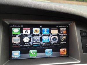

    Подключил себе наконец AV вход, купил хвостик такой:
    http://viewitem.eim.ebay.ru/VideoAu...VTuner/260780641884/item?transId=986723752016
    удлиннил его AV кабелем + переходник мама-мама (3 тюльпана)
    воткнул туда оригинальный композитный кабель от Iphone.(заказал на ибеи неоригинальнальны за 700 руб. http://viewitem.eim.ebay.ru/B-15M-C...4SiPad/200745316040/item?transId=743531439010 , но он пока не приехал, буду пока пользовать родным)
    В планах: спрятать всю проводку, подключить зарядку через купленное за 80 руб. гнездо прикуривателя, протянуть питание к нему от предохранителя который выключает питание при выключенном зажигании, все это спрятать в пространство центрального тунеля, оставить только хвостик для Яблока, при этом Яблоко будет заряжаться, играть музыку, навигацию выводить, видео, инет и все что есть на Яблоке, при этом проводка вся получится скрытой.
    Результат на фото:

    Прикольно. А когда выбран AV-вход, штаное радио, ТВ вырубается как я понимаю? Я имею в виду звук. И вообще как он живёт в MMI?

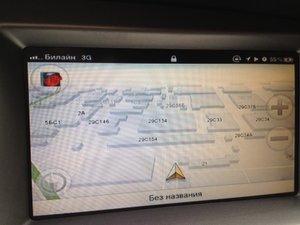

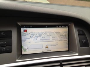

    да, конечно звук идет так же с ав входа..., но при этом мы слышим музыку с Яблока, и подсказки навигации тоже с Яблока )

    Не, я имею в виду следующее. Я слушаю радио или ТВ, или CD штатное. В случае штатной нави, звук от прослушиваемого мною источника даже при выборе кнопки NAVY никуда не пропадает, и команды от навигации микшируются со звуком источников. В случае выбора AV, насколько я понимаю, вышеназванные мною источники просто отключаются?

    Нет, не прокатит, звук идет тоже с ав входа, зато можно киноху смотреть...
