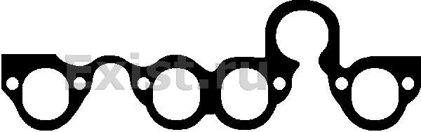

    снимаю 4 болта по краям, но что то держит в центре, между ним и выпускным коллектором, пальцами ничего не нащупываю, может кто что подскажет или фотки какие есть, где видно местоположение болта/гайки.

    Там не 4, а 6 мест крепления.
    Доступ должен быть из ямы.

    Точно не помню как подлезать. Но два болта надо открутить просунув головку между впускным и выпускным коллектором.
    Коллектор впускной точно снимаетса без снятия выпускного.

    CHENCHO, спасибо, теперь понял где эти болты, надо будет взять шестигранник подлиннее
