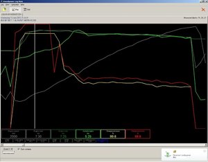

    Насколько я могу судить по логу (вложение), вроде бы нет передува.
    Log по наддуву во вложении блоки 25 и 27 заргон на 3-й до 5600б/мин, см. с метки 109

    Есть там падения нагрузки небольшие на верхах какие то . Но передува нет как ты отметил . Судя по графику особо то придраться по наддуву не получается .

    Так все же, какие блоки исследовать?
    Вот сделал пробный лог по блокам:
    11
    13
    24
    Разгон на 3-й с 1500 до 5500 метод "педаль в пол"
    В 13-м блоке видно что 1-й и 2-й цилиндр как-то запоздали с реакцией (группа 1 и 2) до оборотов 2040.
    потом с 2300 до 2800 был разгон (не знаю насколько нормальный)
    потом-же, 1-й цилиндр "отвалился" - тяги не было.
    и только на оборотах 4400, как что-то прорвало. Машина поперла.
    Для верности, тут же второй заезд и лог аналогичного разгона.
    Тут акселератор нажал более резко и машина сразу "захлебнулась".
    Тупила но я педаль не отпускал и снова только на 4440об/мин пошло резкое ускорение.
    Наглядно это видно на графике 4-й группы 24-го блока.
    Повторюсь, если педаль не вдавливать в пол а разгоняться на 3/4 хода акселератора, то провалов нет.
    Провалы также исчезают после кик-давна. Т.е. если отпустить немного и снова прибавить, то разгоняется...
    Чтобы это могло значить?
    Какие еще логи сделать, или и так понятно "в чем собака порылась"?
    Помогите разобраться, пожалуйста ?

  20. Gosha969
    Gosha969 Новичок
    16 июл 2012
    27
    A4/b5 1.8T 97г.
    дергания происходят с 2 до 4 тысяч,и машина как будто не едет,диагностика в движении показывает как будто надув обрубает,но много дует или мало я не знаю,куда копать ребят?(((
