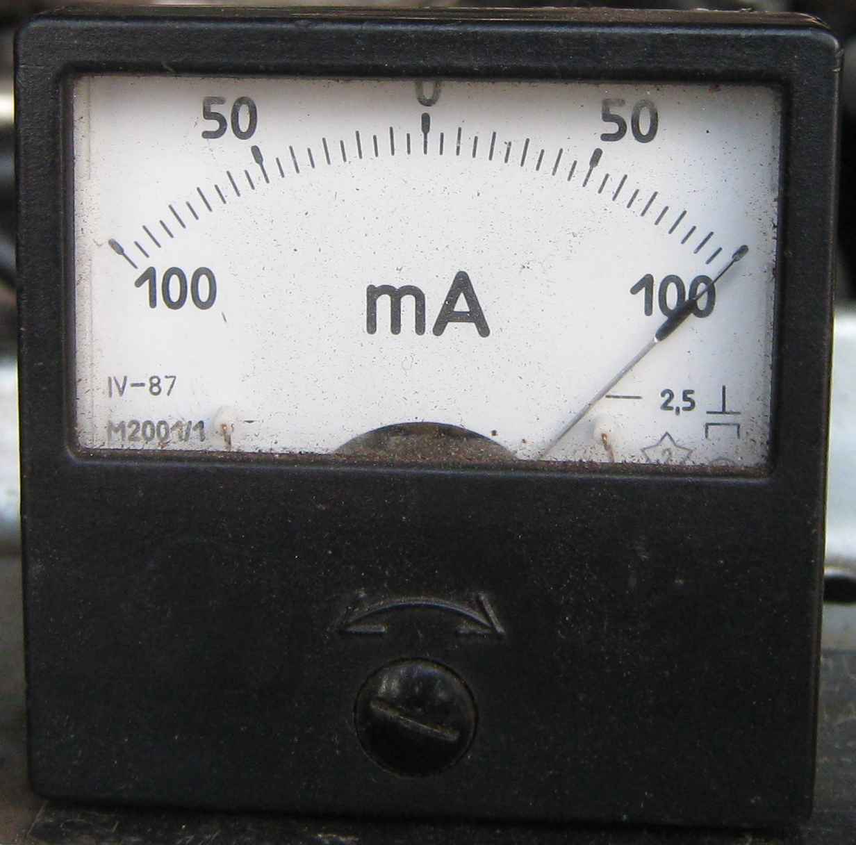

    Почему JN на холостых колбасит? Обороты падают. И выявил зависимость от ДТОЖ. Пошевелю разъем или провода рядом с ним и лучше работает, ровнее.

    Ну вот - почти уже нашел виновника. Осталось проверить - датчик барахлит, или разъем, или провод отламывается.

    В общем сегодня обнаружил, что был плохой контакт в колодке датчика. Периодически пропадала "масса" на датчик.
    Сменил колодку и!!! И ничего в лучшую сторону не изменилось((((
    Как колбасило на холостых, так и колбасит. Зато если снять совсем колодку с датчика, то двигатель работает ровнее, обороты поднимаются, но не хочет раскручиваться, захлебывается. видать слишком много бензина при таком режиме идет.
    и что теперь делать? Датчик исключил, куда дальше копать?

    Не факт, что исключил...говорю же все относительно. Сопротивление ДТОЖ соответствует характеристике?
    Ток ЭГРД мерить. С датчиком (на холодную и горячую...), без него... пиши сюда замеры.

    А что, ток ЭГРД нужно измерять при отключенном датчике?
    Где-нибудь есть алгоритм?
    Ничего пока не крутил. Только немного (5 град примерно) крутанул болт СО по часовой.
    Сейчас хоть и колбасит так же, но по крайней мере изоляторы свечей нормального, светло-коричневого цвета. До этого были серо-белые.

    Ток мерим в цепи ЭГРД. (или напряжение между клеммами ЭГРД - не отсоединяя разъем)
    Я говорил про отсоединенном ДТОЖ. Ты ведь утверждал, что так лучше мотор работает. Я и спросил ток ЭГРД и в этом режиме померить, чтобы понять, что со смесью, когда лучше...
    В этом случае первое, что будет - на больших оборотах недостаток бензина, а не на ХХ.
    Мерь ток ЭГРД. Там видно будет...
