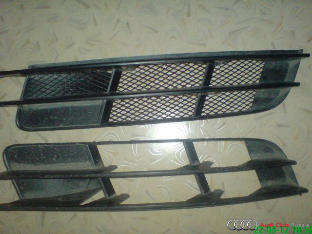

  20. БЕГИмот
    БЕГИмот Живу я в AUDI Q7 4М
    26 дек 2011
    7.812
    Красноярский край
    Q7 4М + 4L BUG,07+Q5 CNCD,13
    Для решёток интеркулера не надо и для радиаторной решётки тоже можно не снимать бампер, если ухитритесь винты нижние открутить...
    Я так сделал (на дорестайл) решётки:
