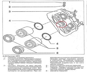

    Порван пыльник направляющей на тормозном суппорте НР2. Немцы говорят что в таком случае суппорт под замену см п.3. Но я верю в нашего брата и уверен, что уже решение найдено!:) Купил рек.комплект к суппорту но в нем есть только манжеты и пыльники поршней.
    вопрос-с чего подходит пыльник? опыт переборки есть?:beer:

    нашел р.к.Budweg 204324 для суппорта НР2 http://caliper.budweg.com/Repairkits.aspx
    но в продаже найти не могу, помогите найти Budweg или заменитель. из всего комплекта по большему счету нужен пыльник про который писал выше
