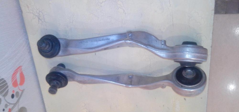

    тема ещё актуальна. Как вариант подобрать другие рычаги. Нужны немного короче штатных. Может от кокого другого кузова? А6 или олроад?
    Совсем не хочется уменьшать комфорт сток подвески. В идеале укоротить родные рычаги, но сварка алюминимя не внушает доверия.

    порыскал по каталогам, вобщем ничё не нашел для а4 от других моделей короче чем стоят. На а6 стоят на 8 мм длиннее рычаги. Соответственно для неё актуально поставить рычаги от а4, развальчик слегка увеличится
  18. melodic
    melodic Живу я здесь
    23 июн 2009
    1.066
    A4 DTM 2007
    на а8 нижний задний рычаг на 11 мм длиннее чем на а4, соответственно при замене поимеем на 2 см увеличение колеи, немного развала и кастора. главное чтоб подошел по креплениям.

    подешел к вопросу кординально. Укоротил верхние задние рычаги на 4мм. Вышло: Развал 1,5 гр. кастор 3 гр 50 мин.
    МОжно ещё передние укоротить, тогда кастора будет меньше. По мне так лучше поболее кастора, чем статического развала.
    Надо было наверное на 5 мм укорачивать.

    это стёб или вы реально распилили и потом сварили эти тяги???:eek:
