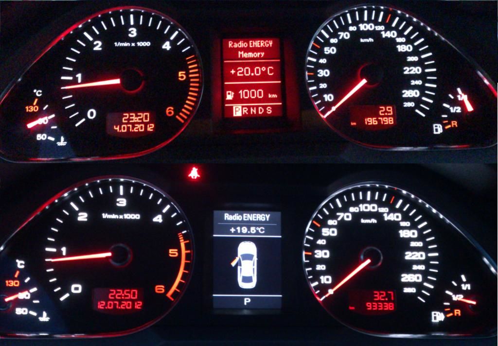

    Доброго времени суток!
    У меня проблема. Купил на ebay фейслифтовую приборку, поставил у ОД. Но проблема в том, что приборка оказалась от Q7. Все работает, но показания скорости и топлива врут сильно и на картинке, когда двери открыты, нарисована Q7 а не A6. Кто знает как это исправить???
    Плюс официалы не смогли мне пробег мой поставить. На приборке на 100т.км. меньше, чем у меня.
    Спасибо!

    Audi A7 3.0 TFSI
    После долгой возни с компом сделал правильное показание топлива и картинку седана А6. Но вот скорость при 70км/ч на приборке врет на 10км/ч. Чем быстрее едешь, тем больше врет. Мерял по ГПС. Проблема в том, что Byte 3 стоит бит 04, а мне нужно 05. Но приборка не принимает этот бит. Есть выход? И с пробегом что делать?

    Жалко, что никто помочь не может...
    Хотя бы поделюсь с остальными, что получилось, до и после.

    Audi A7 3.0 TFSI
    В том то и дело, что приборка почему-то не дает поставить кодировку для размера колеса А6, стоит от КУ7 и все. При замене на кодировку от А6 выскакивает ошибка, что как правило значит, что приборка не поддерживает данную кодировку. Странно то, что картинки например от А6 на экране есть, должно быть тогда и все остальное.
    На счет пробега, к сожалению метод как на А4 не подходит через канал адаптации 09. Вставляешь новое значение и ничего не менятся, прыгает обратно на старое.

    Audi A7 3.0 TFSI
    Вообщем если кому-то вдруг понадобится, я решил проблему. Если имеется приборка от ку7 и надо поставить на а6 или наоборот, чтобы исправить показания скорости, нужно "вручную" исправить байт 4. Тоесть разобрать приборку, выпаять програматор, который рядом с главным процессором, поменять кодировку на правильную принудительно и собрать все обратно. При этом все будет работать.
