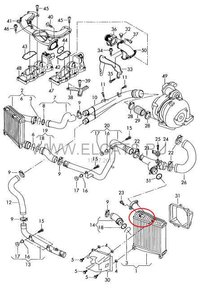

    У меня похожая ситуация. Зимой смотрю пар идёт от левого радиатора в бампере, думал снег попал. Летом смотрю тоже дымит тоже от левого радиатора, вскрыл сверху, увидел всё в масле. Подскажите, что делать если маслит на соединении радиатора с патрубком сверху, на рисунке отмечено красным кружком.

    По моему позиция 7L6 145 832 B (на рисунке п.29) вся в масле у меня. Коллеги, подскажите у вас в этом же месте подтеки?
