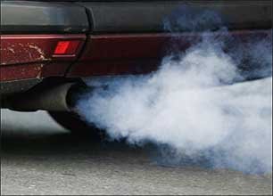

    Синий или сизый дым
    Наиболее вероятной причиной появления синего ( «Масляного» ) дыма является попадание масла в цилиндры двигателя. «Масляный» дым может иметь различные цветовые оттенки - от прозрачного голубого до густого бело-синего, это зависит от режима работы двигателя, степени его прогрева и количества масла, поступающего в цилиндры, а также освещенности и других факторов. Примечательно, что масляный дым, в отличие от пара, не рассеивается в воздухе быстро, а упомянутый выше тест с бумагой дает жирные капли, вылетающие из трубы вместе с выхлопными газами.
    Очевидно также, что масляный дым сопровождается повышенным потреблением масла. Так, при расходе около 0,5 л/100 км сизый дым появляется в основном на переходных режимах, а при достижении 1,0 л/100 км - и на режимах равномерного движения. Кстати, в последнем случае на переходных режимах масляный дым становится густым сине-белым. Правда, владельцам самых современных машин надо помнить о возможном наличии нейтрализатора, который способен очистить выхлопные газы от масла даже при достаточно больших расходах.
