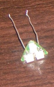

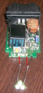

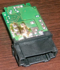

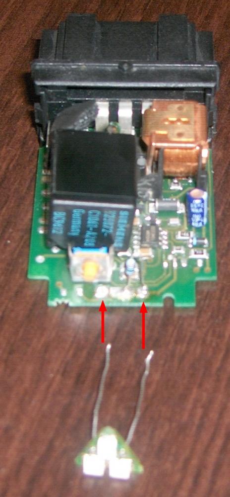

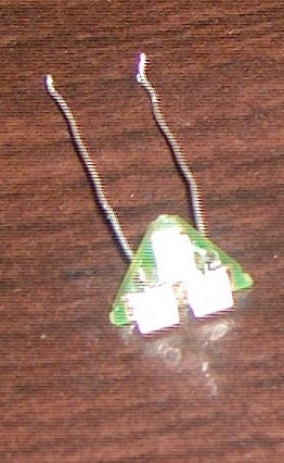

    1 фотка - сам блок кнопки в сборе,
    2 - верхняя часть (стрелками показаны места припайки ножек светодиода),
    3 - нижняя часть,
    4 - сам светодиод.

    В электрике волокете, по всей видимости. А я только в теории :) Но можно было бы и попробовать. Не подскажете в чем проблема с подсветкой?
    На нижней стороны платы следы перепайки и торчит самодельный жгут проводов. На фото 3 можно разглядеть его.
    Светодиод какой-то странный, тройной. Одна его ножка была отпаяна. Думал, припаяю и дело сделано. Ни фига, при включенном зажигании прикладываю отпаянную ножку - все равно не горят светодиоды.
    Сперва хотелось бы разобраться, светодиоды не горят из-за неудачной перепайки или из-за того, что сами светодиоды перегорели.
    На сколько Вольт этот "тройной" светодиод? К батарейке на 12 вольт можно подрубить, чтоб проверить? Или перегорит? Полярность имеет значение? Может быть поставить обычный светодиод?
    Если дело не в перегоревшем светодиоде, а в самом блоке, то лучше смириться с неподсвечивающейся кнопкой аварийки?

    у меня не тройной но предполагаю что ваш сделан тройным для того что бы при включенном зажигании яркость была одна а при включенной аварийке мигало ярче.
    они как и обычные светодиоды на 3,5 вольт
    нет, сгорит
    полярность имеет значение
    если эти сгорели то можно поставить и другой
