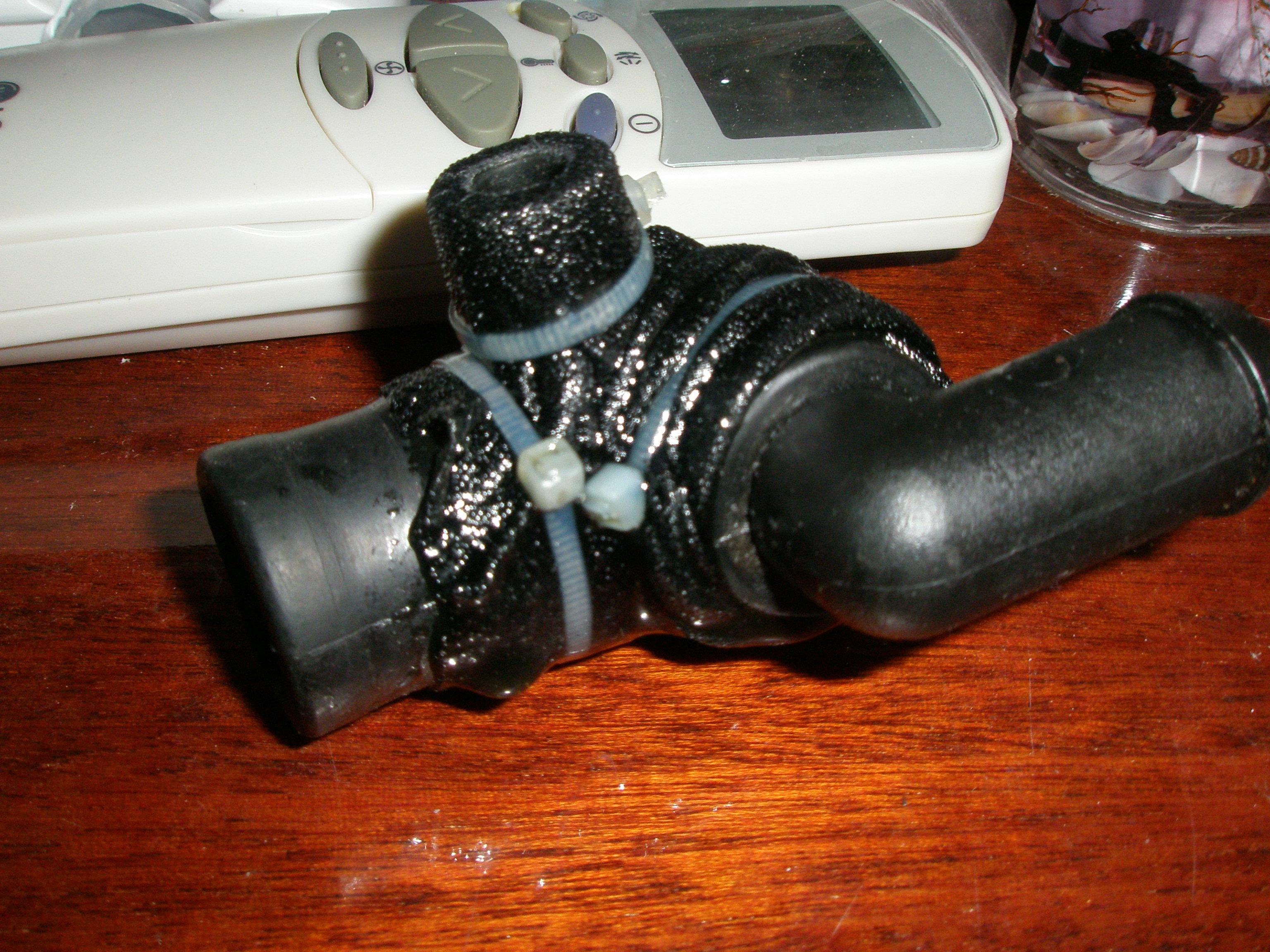

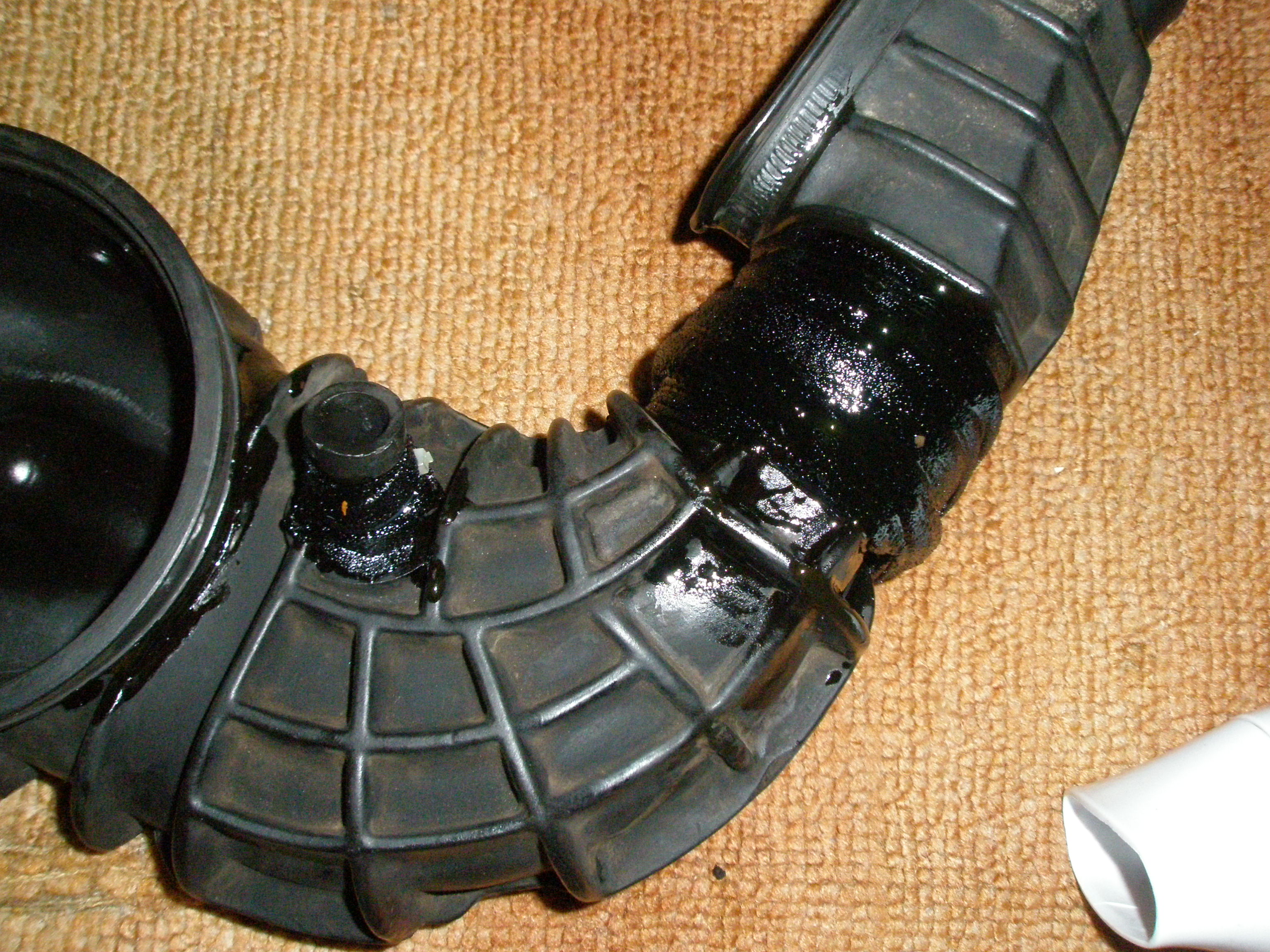

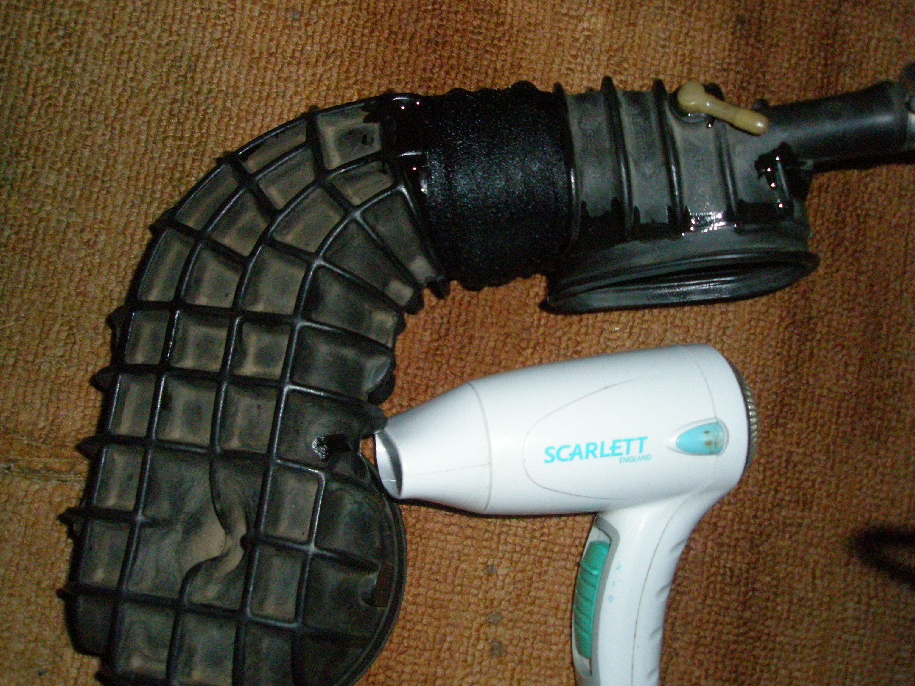

    Я из Зернограда .Сейчас заклеил маленький тройник(маленький выход вообще еле держался,думал все покупать), обмотал чулком, зафиксировал стяжками и залил эпоксидкой, подул ртом вроде не пропускает.Так же сейчас сохнет черепаха(заклеена тем же способом).[​IMG]

    Мдя.. жосский тюнинх.. :D

    ну главное чтоб работало, если этот тройник заказывать,то новый стоит 900р
