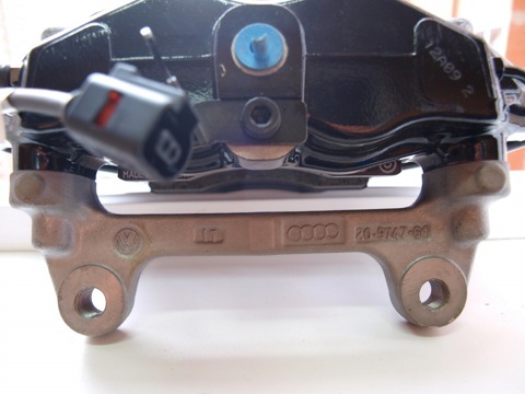

    Ушки на кулаке b8 в два раза шире и значительно глубже, чем на b7. Но все равно получается так:
    -что если устанавливать суппорт глубже ушек стойки, то суппорт очень глубоко сидит.
    -Если устанавливать наоборот снаружи, то суппорт сидит заподлицо с крылом. И что бы установить "мерседесовкий диск", то под него надо проставку 25 мм ставить+ еще проставку под колесо...и вообщем суммарный вылет колеса будет огого. Либо искать более плоский тормозной диск, но суммарный вылет от этого не измениться...
    Кстати...если я что-то упускаю - выслушаю советы. А то морально я уже готов стоптеки заказать.

    очень глубоко ну сколько 5мм не хватает? или больше?
    а уши шире намного? на каенах 146 что как бы не мало
    вот от тт оно должно вставать на а4б8 кулак - сильно шире на вид хотя бы?

    от мл след кузов диски поглубже может еще какие есть более глубокие плюс если суппорт за кулак и сам суппорт фрезернуть малость он ближе к диску станет - пока такие только мысли

    Если ставить за кулак, то фрезеровать скорее всего надо будет и кулак и суппорт.

    Я имел ввиду, что сами ушки шире, а не расстояние между ними. Расстояние совпадает. А ушки сами по 22мм шириной

    Диск вот такой
