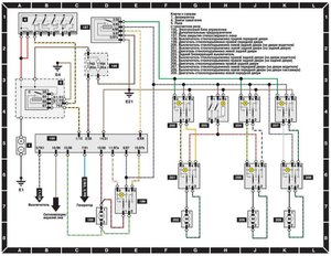

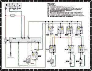

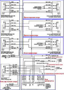

    Докупил вместо вёсел (ну нету элктропакета штатного :(), электростеклоподёмники с А6/С4 96 года + кнопка ЭСП водительская на 4 кнопки с блокировкой + ручки дверные с встроеными кнопками на остальные двери. Зачем купил даже не знаю (так как климат в сборе едет с той же А6/С4), но пускай будет.
    Глянул схему подключения (все что мог в инете нарыл), чего нету мож Вы подскажите, и что-то ни одна с них не подходит, да ище и на схемах присутствует "Электронный блок управления", его у меня нету (для чего оно? Реле?). У меня фишка на мотор с 8-му проводами, и цветовая схема проводов на фишке что-то не совпадает с схемами. Может у кого-то есть получше схема? ДА и что нужно еще докупить для работоспособности электростеклоподёмников?!

    "Электронный блок управления" нужен что б моторы небыли под постоянным напряжением, после 30 сек простоя, реле отрубает напряжение на моторы. Буду искать на разборках.
    Схема подключения кнопки зашиты от нажатия кнопок детьми на 1-й и 3-й схемах отсутствует. Как подключать?

    И так ты взял подьёмники с А6, там уже стоят "умные" моторчики (к моторчикам подключаються не два провода а больше, верно?) и эти схемы тебе не подходят, ищи именно от А6.
    Нащёт подключения кнопки защиты от детей: на всех схемах она есть - на 1 и 3 это устроиство №203, она отрубает подачу +12в на задние кнопки, в следствии чего управлят стёклами можно только с водительской двери.

    Вторая схема достаточно неплохая. Но если бы кто подкинул схему с А6 было бы неплохо.

    Да схемы то одинаковые, отличие только в 3 что она от B4 без автозакрытия.

    Из 1 поста для левой схемы...
    Что такое "Реле закрытия стекол/верхнего люка" с номером 197? Где оно стоит и какой у него VAGовский номер?

    на сколько я понимаю стоит оно в ногах у водителя 441 959 257

    Почему 198(кнопка передней ПРАВОЙ) так подключена? Есть подозрение, что это все же должна быть передняя ЛЕВАЯ т.е водительская кнопка.
    Я правильно понимаю, что 198,200,203,204 и 207 это те 5 кнопок которые расположены в блоке на водительской двери? А кнопки 201,205,208 это кнопки в ручках открывания пассажирских дверей?

    Да, там опечатка, 198 это кнопка водительской двери, а 207 - пассажирской.
    Верно.

    Dim4ik огромное спасибо! :beer: Схемы те что надо! :cool:

    to Dim4ik Я правильно понимаю, что для того чтобы разрешить задним пассажирам пользоваться ЭСП, то водитель должен именно НАЖАТЬ("утопить" ее) на длинную кнопку?

    Верно, когда кнопка нажата +12В приходят на заднии кнопки и есть возможность управлять стеклоподьёмниками.
