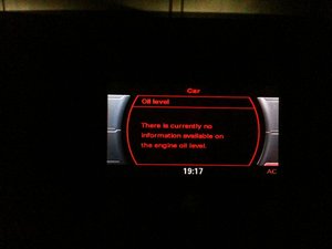

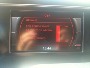

    28.08.2012 после замены масла индикатор уровень не показывал. Специально решил заметить в какое время начнет показывать уровень, нажал в меню кнопку CAR и там подраздел уровень масла и стал ждать.
    И тут опа, включилось, сразу сделал фотку.
    После замены масла километраж обнулял, поэтому с момента замены проехал 18 км или прошло 7 часов времени.
    29.08.2012 хотел не заводя двигатель посмотреть уровень масла, а фига опять не показывает.
    Какие-то чудеса с этим уровнем, хочет показывает, хочет не показывает. Живет так сказать своей жизнью.
    Может кто знает алгоритм работы этого индикатора.

    алгоритм почти знаем)))после замены масла датчик может долго тупить, это нормально! обновление происходит при открытии капота, поэтому в идеале приехал, открыл капот, включил зажигание и подождал немного, будут самые правильные данные, причем не неск секунд сможешь увидеть сервисную шкалу еще и на маленьком экране

    У датчика есть 2 режима измерения: динамический и статический. Динамический работает при движении, является предпочтительным, учитываются ускорения и пр. параметры. Показания в этом режиме выводятся после набора определенной статистики, а именно только после 50 км езды(видимо, не обязательно за 1 поездку). Статистика обнуляется как только открывается капот, чтобы снова видеть показания динамического режима нужно проехать опять не меньше 50 км.
    Но часто бывают ситуации, когда надо измерить уровень сразу после открытия капота, пока еще не проехали 50 км. Для этого есть статический режим, показания которого мы видим с последнего открытия капота и до набора после этого 50 км.
    Т.е. условия для вывода показаний датчика в статическом режиме: не прошло 50 км с открытия капота, температура двигателя больше 40 гр Цельсия, двигатель заглушен больше 1 мин назад. Учитываются показания с датчиков АБС для определения угла наклона автомобиля.

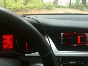

    странно, но у меня индикатор уровня масла включился первый раз с момента закрытия капота после пробега в 18 км, потом опять выключился(капот я не открывал) и опять включился на пробеге в 50,6 км что с вашим утверждением сходится

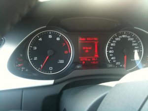

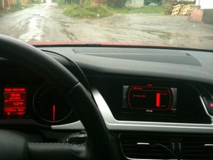

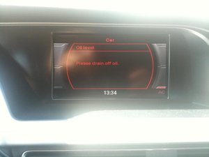

    так и сделал, открыл капот, заглушил двигатель. Ждал 10 минут, толку 0.
    Надоело сидеть и решил завести двигатель, опа индикаторы заработали.
    На бортовом компьютере(между спидометром и тахометром) уровень масла показывается несколько секунд, даже еле успел сфотографировать и его показания отличаются от обчного, который на экране монитора.
