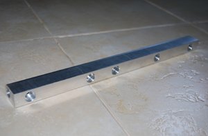

    Впринцепи всё тоже самое, что и на 4ц, только есть нюансы, в часности: придётса изготовлять своими силами топливную рампу и оставлять родную систему зажигания(тема не моя, нарыл в инете-плагиатом не занимаюсь).

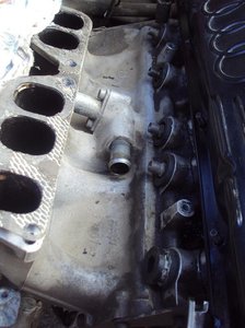

    Всем привет в данном посту я раскажу как я переделал механический (KE-Jetronic) впрыск на электронный (январь 5.1). Мой автомобиль AUDI 100 AAR 2.3 л. 133 л.с. 5 цилиндров
    1. первое с чего я начал это конечно же прочел весь форум

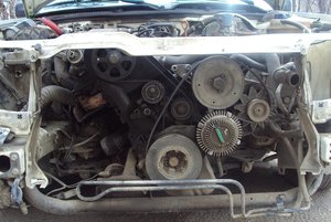

    2. разобрал автомобиль снял бампер радиатор фары получилось вот так

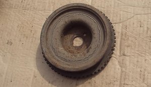

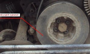

    3. теперь нам нужен шкив от автомобиля ваз 2110 (в первой попавшейся СТО купил б/у за 200 р. новый у нас стоит 400р)кто то ставит его целиком я пошел другим путем решил соединить аудюшный шкив и шкиф от ваз 2110 отдал оба шкива токарю чтобы с шкива от ваз 2110 он снял зубчатый венец, а с родного аудюшного снял под венец седло получилось вот так

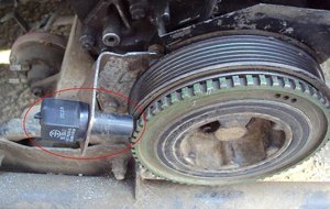

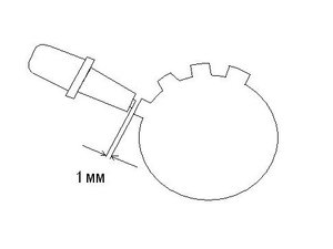

    4. теперь нужно установить ДПКВ (Датчик Положения Коленчетого Вала у нас он стоит около 120 р) сделал кранштейн из металлической пластины получилось что-то примерно так зазор между зубом и ДПКВ должен быть около 1мм

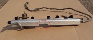

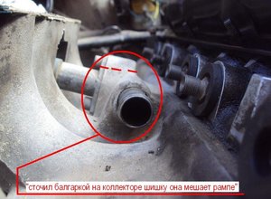

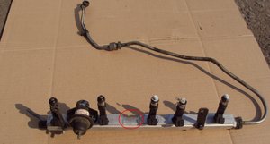

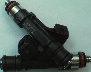

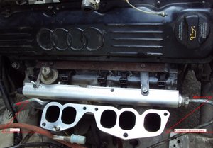

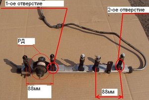

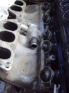

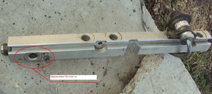

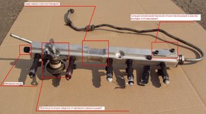

    5. Далее я снял верхнюю часть воздушного коллектора вынул стаканы вместе с форсунками теперь нужно вынуть форсунки из стаканов (предупреждаю стаканы пластиковые и очень хрупкие два стакана сломал :-( ) форсунки выкинул купил пять форсунок от волги (в магазине 750 р. за 1 штуку и того 3750 р. :-( ) рампу от ваз 2110 (в моем случае купил б/у вместе с коллектором от ваз за 500 р) коллектор форсунки выкинул осталось рампа с РД (регулятор давления) в рампе просверлил отверстие для пятой форсунки РД воткнул во второе отверстие от нипильного клапана на рампе отверстие где раньше стоял РД заглушил металической пластиной и бензостойкой резиной в качестве прокладки чтоб непротикало рампу немного подточил балгаркой это нужно чтоб поставить рампу на место сточил болгаркой на коллекторе шишку она мешает рампе поставил рампу (ВАЖНО ЧТОБ ВСЁ БЫЛО ГЕРМЕТИЧНО) подсоеденил все шланги

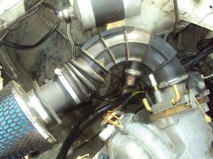

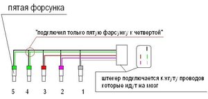

    6. Далее с воздушного коллектора снял аудюшный дросель выкинул. выточил из тексталита переходничок фото пока нет для вазовского дроселя 54 мм. (Дросель купил новый за 1300 р.+ РХХ (Регулятор Холостого Хода 400р)+ДПДЗ (Датчик Положения Дросельной Заслонки 150р) купил ДМРВ (Датчик Массового Расхода Воздуха цена 1750р) купил резиновый патрубок (цена 200р) купил воздушный фильтр (цена 650р) вот что получилось далее купил мозги январь 5.1 (ЭБУ, Блок Управления все называют его по разному)(цена б/у 1700р) жгут проводов для данного мозга (цена 3000р. не б/у) сам электронику не подключал доверил професионалам отдал 1000р. в итоге. подключил только пятую форсунку к четвертой и в мозги зашил прошивку

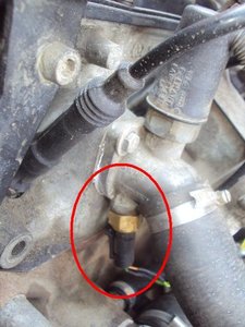

    7. чуть не забыл вместо радного ДТ (Датчик Температуры) поставил вазовский (цену не помню не дороже 100р)пришлось нарезать резьбу под данный ДТ Топливный насос оставил аудюшный, мозг "январь 5.1" поместил за место старых мозгов (KE-Jetronic) под коврик всё поместилось очень хорошо как залезу туда сфоткаю пока чота влом всё разбирать, на жгуте проводов осталось 3 штекера если я не ошибаюсь они от ДС (Датчик Скорости), ДД (Датчик Детонации), ДК (Датчик Кислорода лямда зонт)

    Пробую заводить… Завелась :)

  8. серый5271
    серый5271 Живу я здесь
    23 янв 2008
    3.937
    жып широкий
    должно быть как с родным исправным впрыском , т.к. с Январем получится все тотже одновременный впрыск :shock:

  13. серый5271
    23 янв 2008
    3.937
    жып широкий
    а вот и доказательство из первого поста , ключевое слово "к четвертой пятую"
