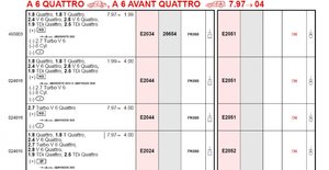

    С Каябой пооосторожнее- взял по каталогу из Эксиста , пришлось сдать назад. Резьба на штоке оказалась короче чем надо, не закрутить . Поставил Монро Е2051, проехал около 10000км -пока нравится.

    E2051 это для некваттры ???
    У меня, для кваки E2052

    E2051 по каталогу ,по WIN до 4BY200 000, Е2052 после 4BY200 000. У меня номер до.
  15. vp48
    vp48 Живу я здесь
    11 авг 2009
    1.347
    A6 99г 2.7БТавт Q
    #15 vp48, 5 сен 2012
    Вот из каталога ( чуть ошибся Е2052 подходят и для спорт подвески , а Е2051 - все кроме спорт)
