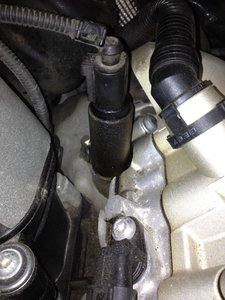

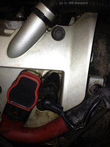

    Помогите пожалуйста советом.
    Сочится масло через клапона фазовращателей. Их нужно менять полностью или поменять уплотнительные кольца?
    И как вычистить грязь из посадочного гнезда, чтобы не засыпалась в мотор?
    Или лучше все это на сервисе делать?
    Спасибо!

    Мне помогла смена прокладок.Только обязательно ставь оригинал-замена долго не прослужит(у меня хватило на 15000 км).

    Достаточно поменять кольца, стоят копейки.
    Грязь лучше удалить сжатым воздухом или в крайнем случае струей воды с высоким напором.

    Я тоже поменял резиновые колечки и помогло. Давило так , что масло в развале стояло.

    Сегодня поменял резиновые колечки. Но похоже, что как минимум один клапан сочится через верхнюю часть, где подключение.

    клапан помирает, замени. купи б\у в германии (1000р) либо новый (3500). когда клапан откажет, машина будет ацки работать.

    Да я один уже поменял, который сверху тек. Новый 3 300р
    А в остальных заменил уплотнительные кольца
