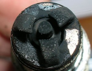

    Сегодня в 17-00 были заменены форсунки на любимой машине. Что стало лучше или хуже пока не ясно.
    Причины заливало один цилиндр (свеча после пары недель становилась черной и двигатель начинал троить) сначала думал масло но мастера сказали что это богатая смесь.

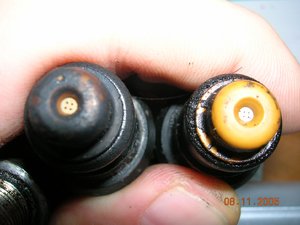

    В общем по Etka должны стоять форсунки 037906031Р
    стояли 280150902 (может их когда меняли уже) поставил 280150560 от волги. Прокатился вроде ничего не поменялось но проехал всего км 30 поэтому понять сложно.
    Та форсунка (распылитель) который цилиндр заливало была белой (хорошо мылась бензином) остальные с нагаром.
    Прежде чем прийти к такому решению было прочитанно куча материалла по производительности и пр. да 560 чуть меньше по производительности но не существенно.
    Вот собственно и все.

    А типа фотоаппарата не было но если нужно сейчас могу сфоткать вытащенные форсунки.
    А что интересует на фото?
    Вот когда купишь форсунки и посмотришь пластмасску там где распылитель то на той форсунке которая лила она была почти того же цвета что и нановой, остальные в нагаре(или налете),
    Вообще работы на полчаса, но делал не я я присутствовал.
    стаканы поставл старые т.к. новых не нашел

    Да чуть в этом деле шарю а вот людям мог бы и показать наглядный пример так-сказать. Свечии форсунки о многом говорят..... :nod:

    Вот фото
      156,4 КБ
      2.020
      94,9 КБ
      1.190
