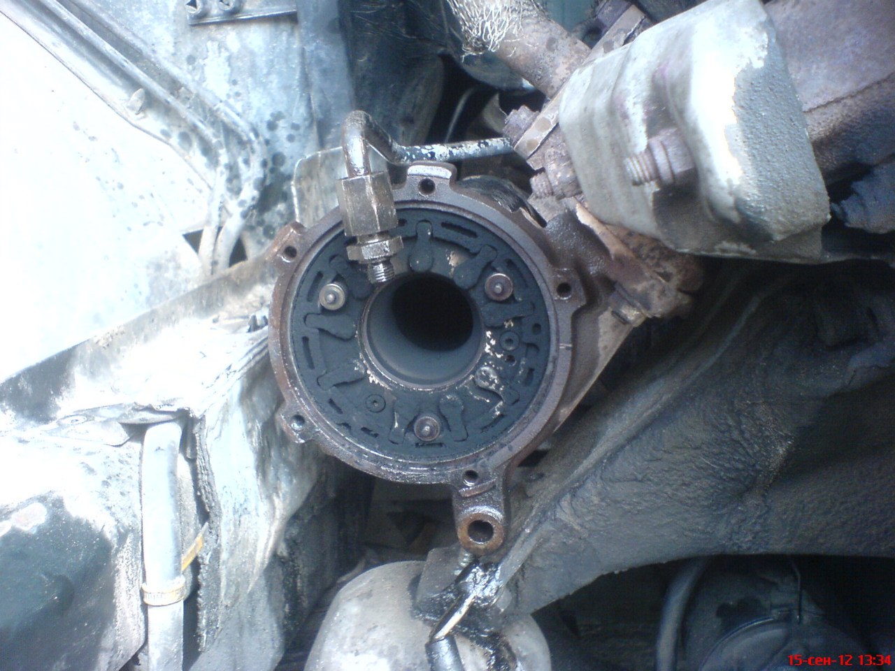

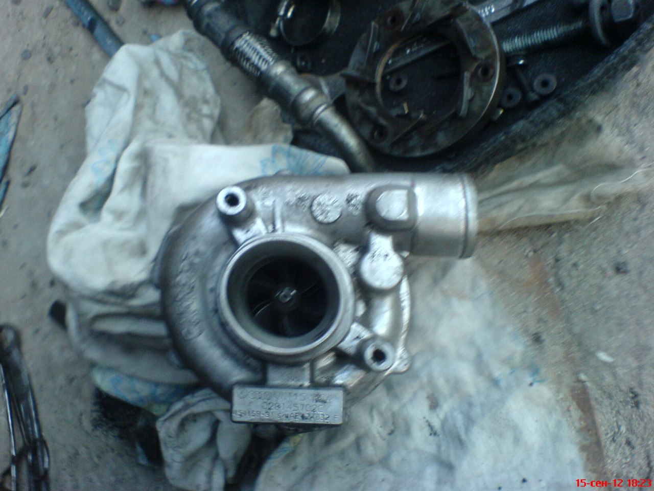

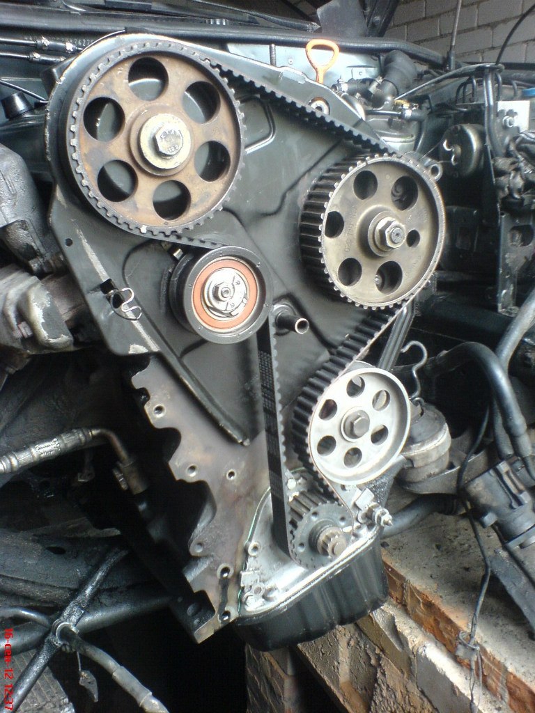

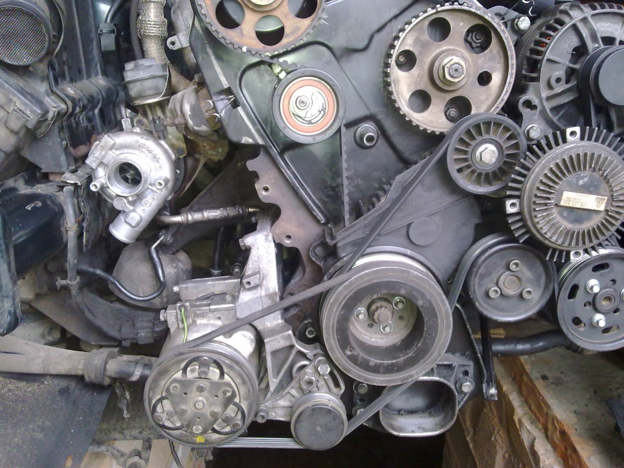

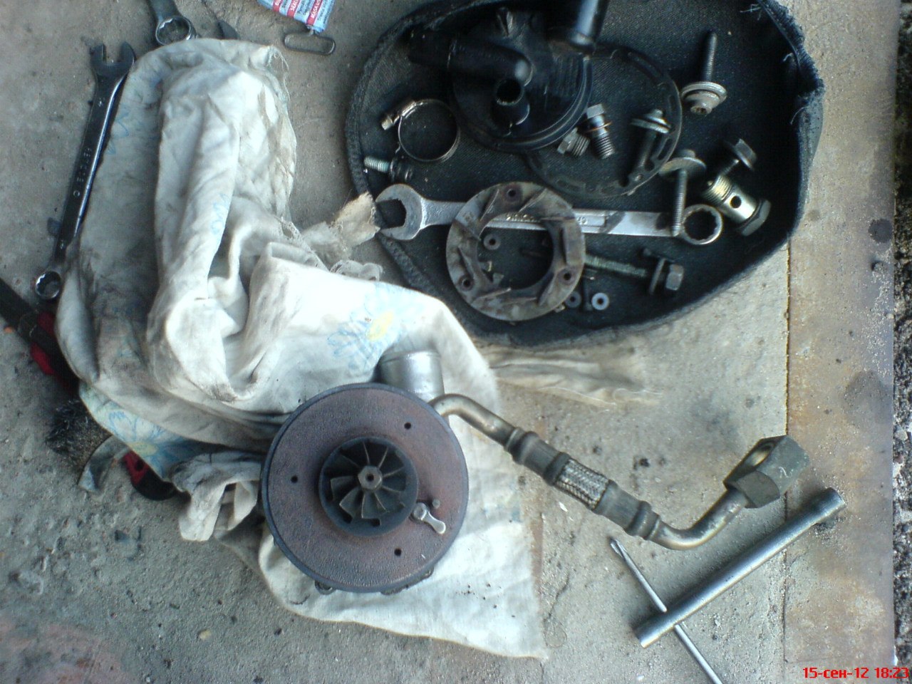

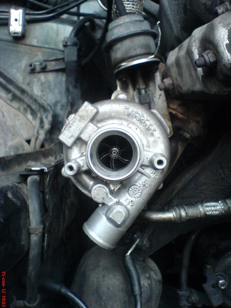

    После покупки машины жутко чесались руки залезть под капот для наведения порядка,также к этому приурочил замену ремня ГРМ.После каждой стоянки авто в течении часа накапливалась лужица масла под мотором,значит и сальники под замену.С непонятной переодичностью бывает отключалась турбина.Также хотелось залезть в стартер(для дизеля очень важны пусковые обороты его) ну и до кучи заменить термостат.Закупил все необходимое и в пятницу после работы авто уже стоял в гараже и готовился к разбору.На все ушли выходные,часов в 5 вечера воскресенья авто уже тарахтел.Последовательно фотки не делал,весь процесс не снимал,лишь переодически грязными руками отснимал некоторые моменты моей работы на телефон,фотки прилагаю.Может кому что пригодится для наглядности.
    Итог:
    1)Заменены 3 сальника двигателя(коленвал,распердвал,промвал)

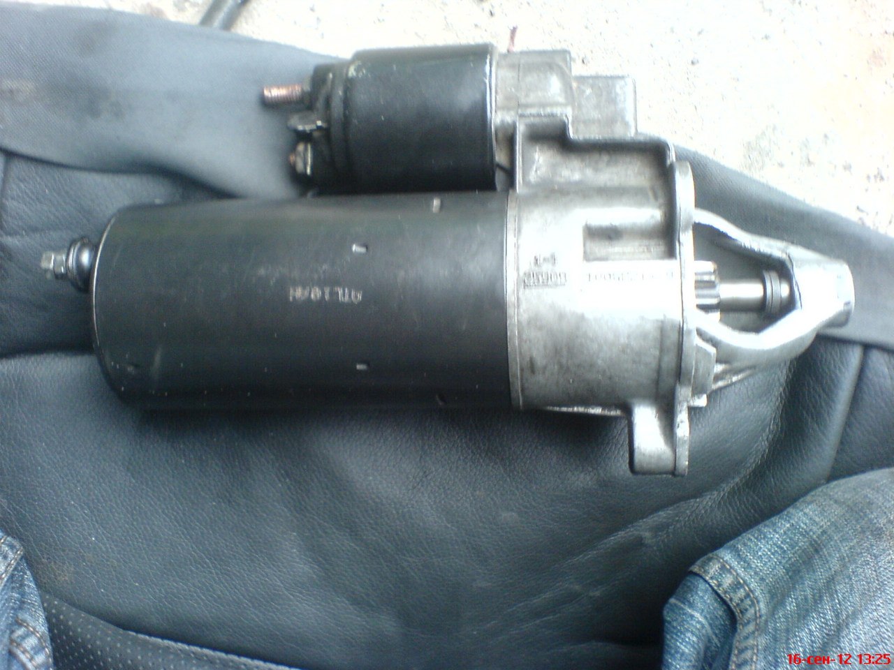

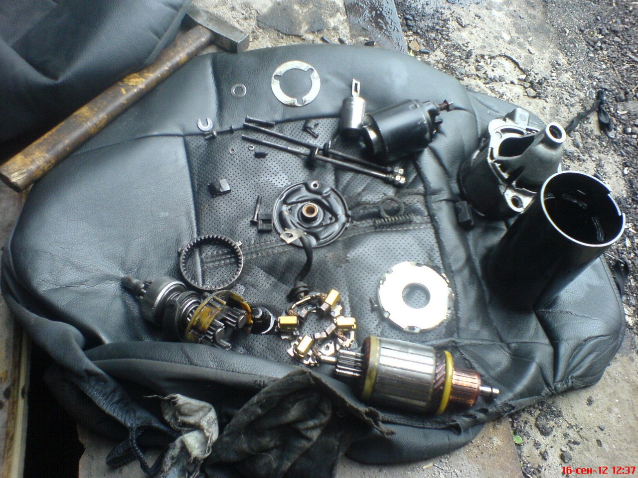

    2)Перебрал стартер,почистил щеточный коллектор,отмыл все.Результат-крутит бодрее и быстрее.

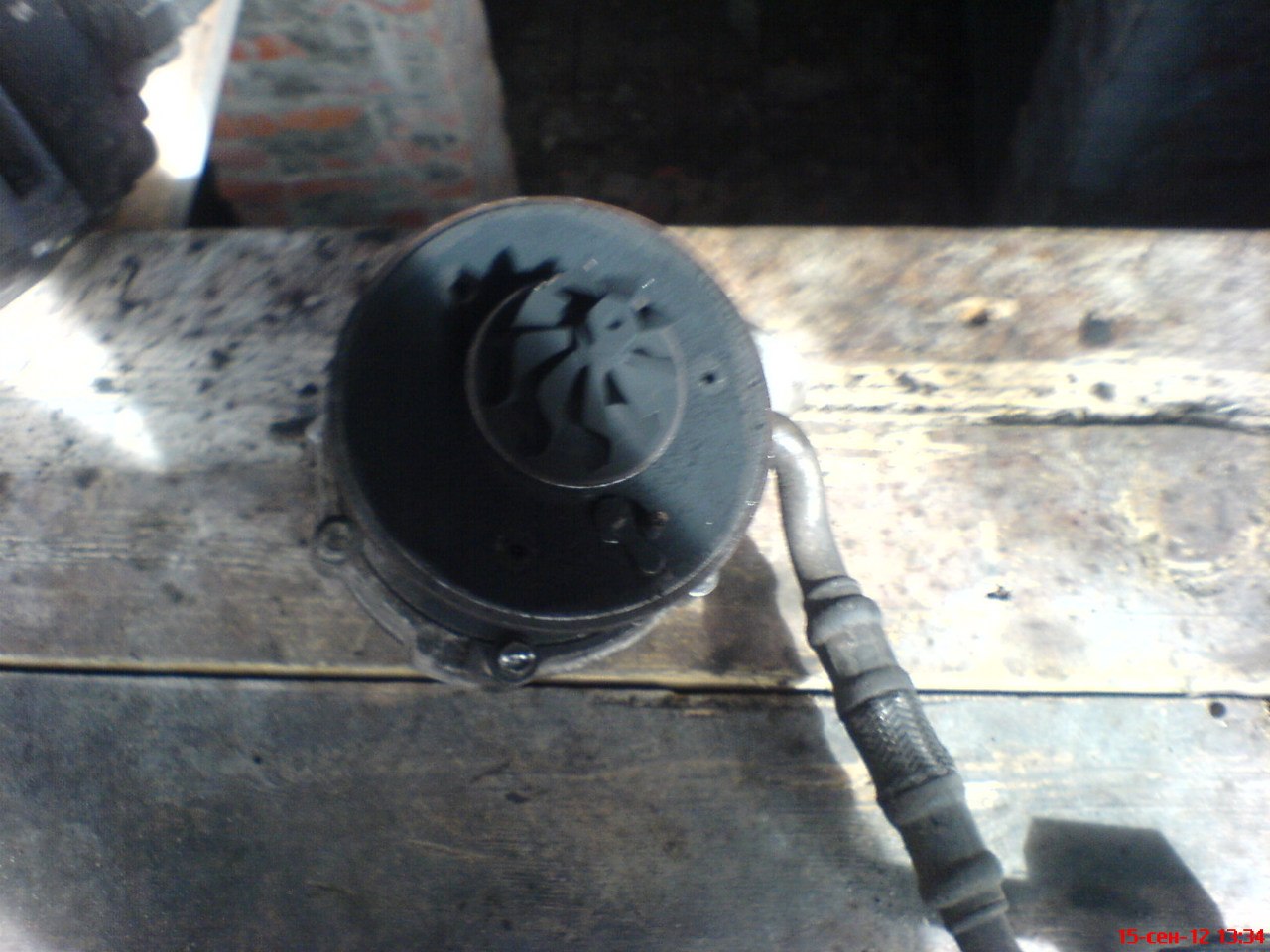

    3)Почищена геометрия турбины,ревизия шлангов вакууумной системы.
    4)Заменен ремень ГРМ.
    5)Очищен радиатор интеркулера и радиатор охлаждения.
    6)Новый термостат.
    7)Новый нтяжной механизм ремня навесного.
    8)Ревизия ВКГ с заменой прохудившегося патрубка.
    фотки:

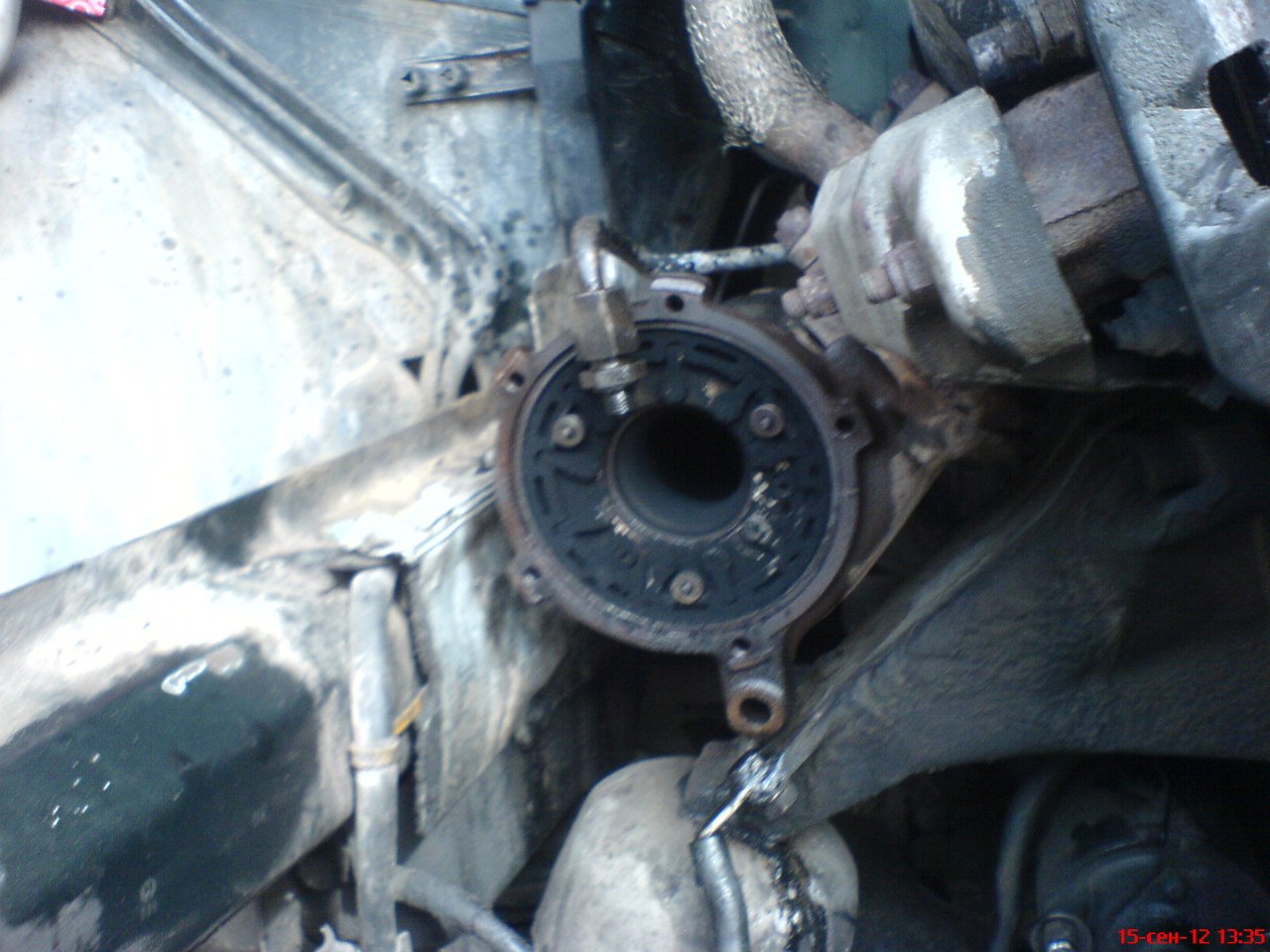

    Вот в таком виде была геометрия турбины после располовинивания последней
    Тут видны новые сальники

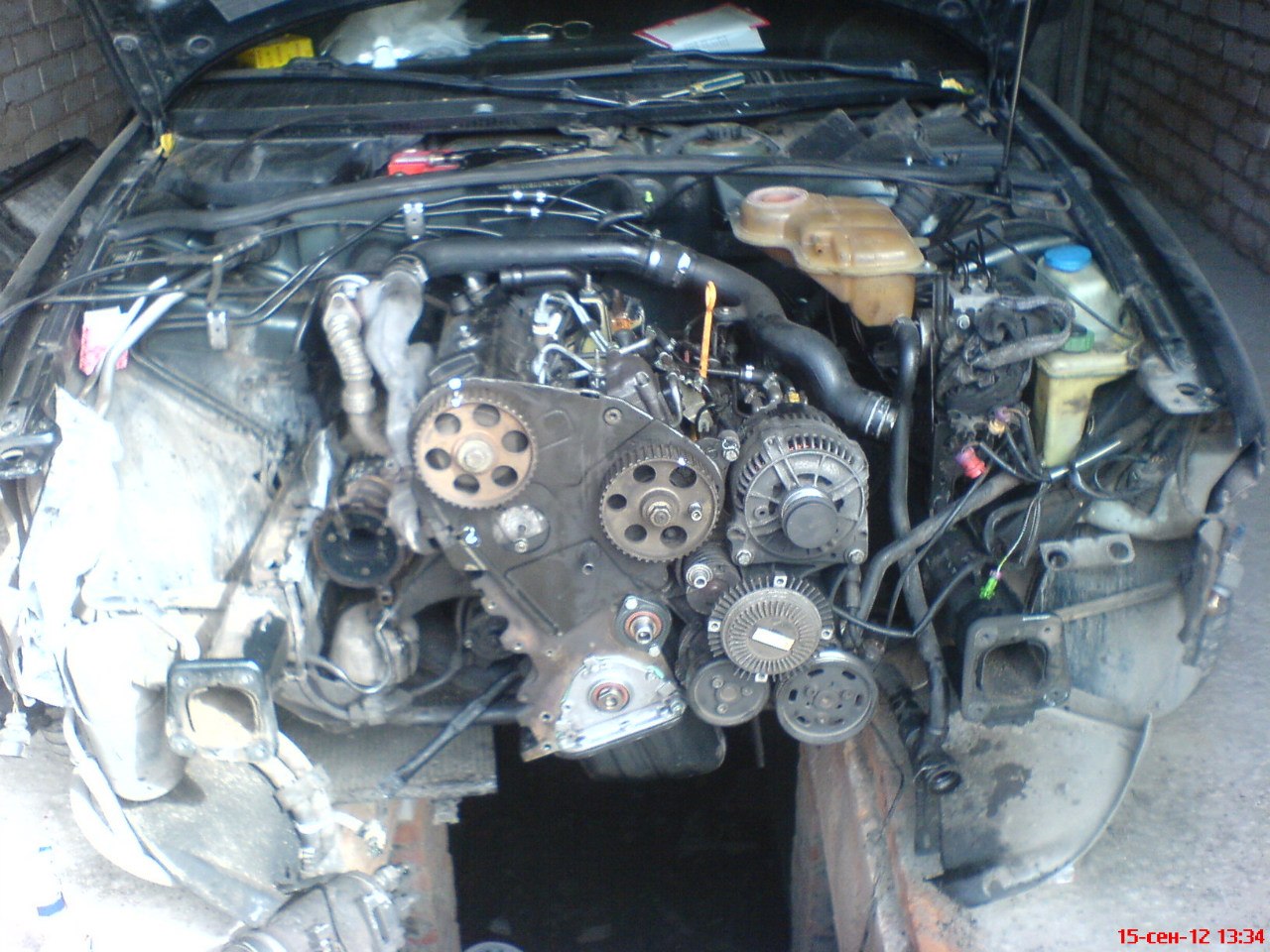

    Общий вид
    Холодная улитка
    Снова грязная геометрия
    Геометрия была замочена в бензине и очищена,вот результат

    Собраная турбина

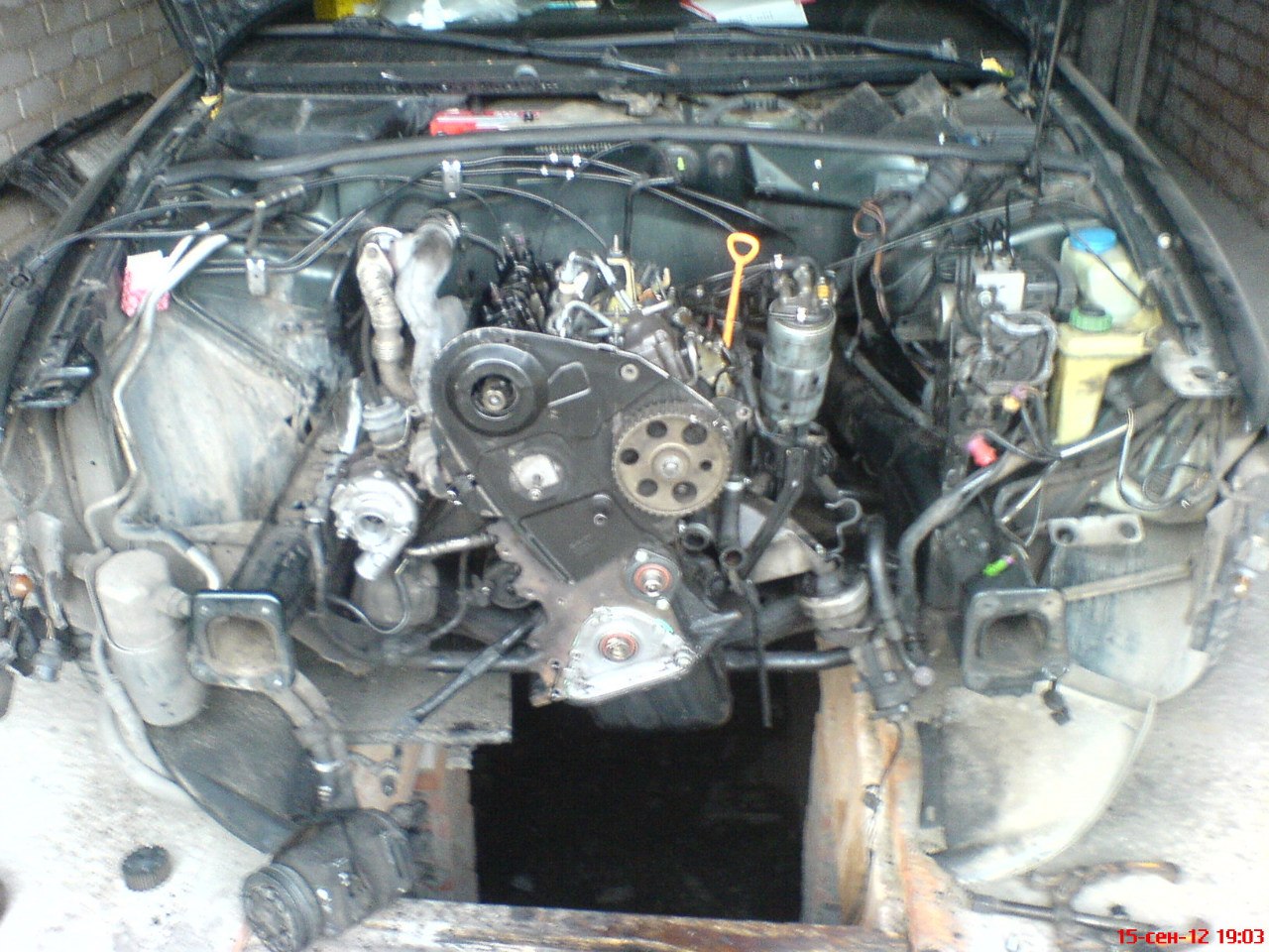

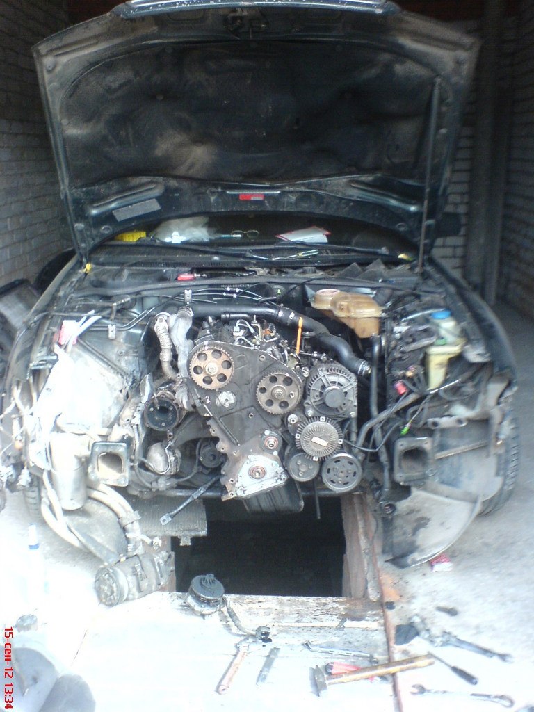

    Со снятой клапанной крышкой
    Новый ГРМ
    Стартер в разборе
    Собран и отмыт
    С ремнями навесного

    Зачот за работу)) Два вопроса:
    1. Отчего такая грязная шумка капота?
    2. А точно все ролики на месте на картинке ремня ГРМ? Прямо на против ролика натяжного, пустая шпилька)
  3. Witalik87
    Witalik87 Старожил
    5 окт 2009
    5.694
    A4 B5 AVANT 1.9 AVG QUATTRO
    спасибо:)
    1)У бывшего хозяина лопался верхний шланг итеркулера,шумка хапнула масла немного
    2)Это крепление кожуха ГРМ:nod:
