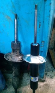

  16. Student515
    Student515 Завсегдатай
    4 июн 2008
    995
    A6 /2.8Q Авант 98г
    #16 Student515, 4 мар 2013
    Писал уже что ставил пружины от дизеля- третий поддон уже стоит:D , но на моей стандартной подвеске при большом ходе отбоя аммортик пробивал до конца, я решил их поменять, на рынке знакомый продавец предложил мне бильштайн по 1700 руб! но я сказав что мне нужен пакет плохих дорог, на что он мне ответил что они подойдут. И когда я разобрал все- сфоткал свои и бильштайн. все видно! Пока заметных отличий я не заметил, ничего не шумит, не стучит, не кренится, и не пробивает. Если учесть их цену- то я считаю что нормальное приобретение. А в оригинале у меня стоял САКС. А цена на боже- в районе 3500руб за штуку!

  17. Андрюха.Н.Ч
    Андрюха.Н.Ч Новичок
    22 сен 2012
    35
    а6 с5 2.8 01г.
    А какие стойки мягче и чтоб управляемость хорошая была?
