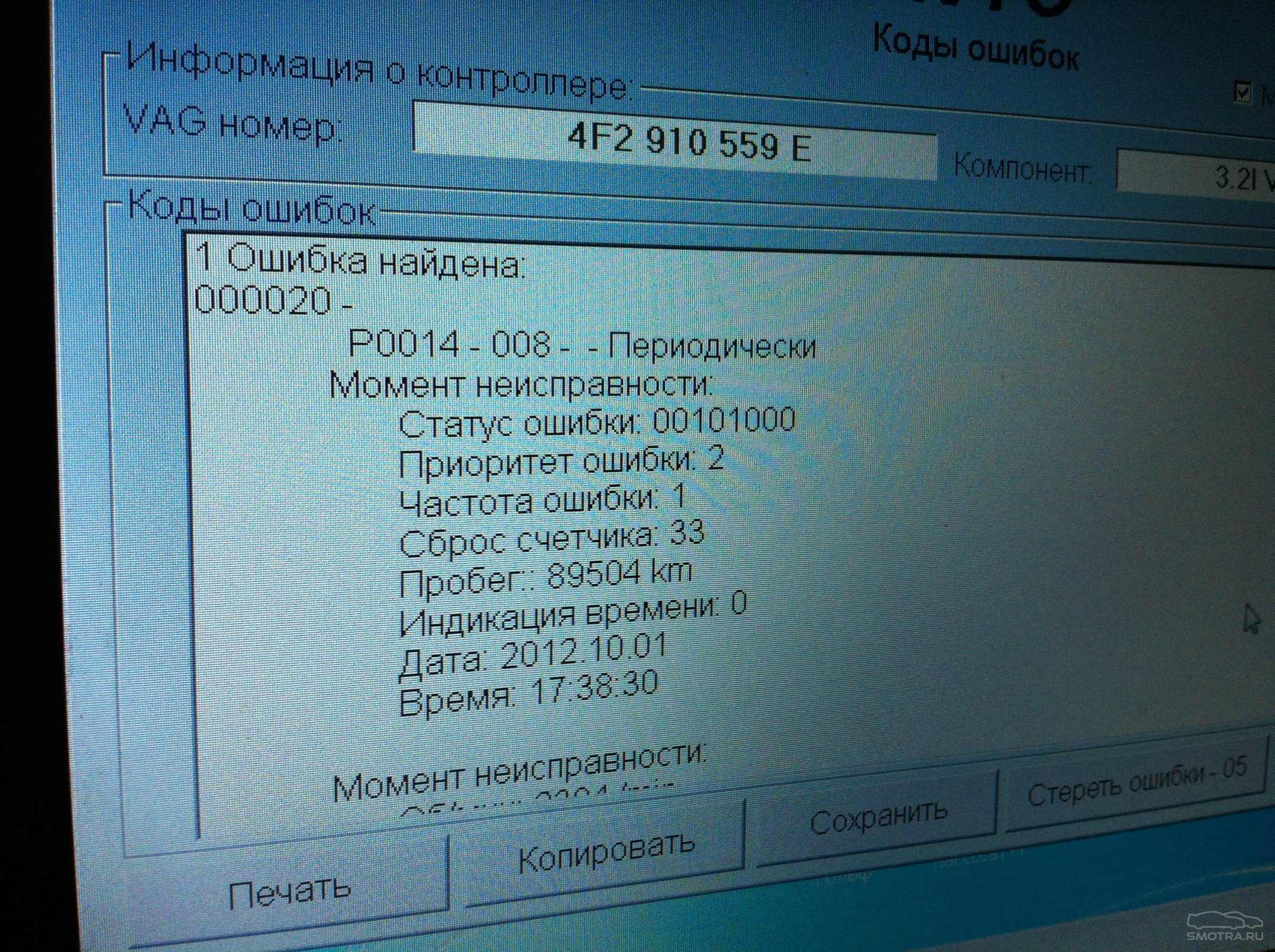

    Вечер добрый.Может у кого то была подобная ошибка?
    Проявилась она как я понял из за того что когда подкатываешься к светофору плавно так то обороты проваливаются и машину колбасит сек 1-2 потом всё ок.Проявляется такая фигня крайне редко может раз в день а может раз в два три дня..
    так всё в идеале.Такая фигня началась после замены цепей у ОД!!!
    7 числа опять поеду к ним!
    Если кто что то подскажет буду очень благодарен...
    заранее спасибо...
    из того что я накопал только вот это...
    p0014 - ряд 1, распредвал выпускных клапанов, сдвиг фаз в позднюю сторону, не достигнуто номинальное значение
    и может ли как то такая ошибка вообще влиять на то что я описал выше? или такого быть не может и это что то другое...
  2. melkon
    melkon Суровый диагност
    21 сен 2005
    27.088
    Tuareg NF 3.0TDI на пневме.
    Может влиять . Стоит проверить все данные по положениям валов ,да и полная диагностика мотора не лишняя .

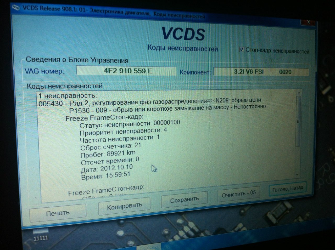

    Вечер добрый.опять сегодня колбасило при торможении 1-2 сек. провал оборотов. один раз вообще заглохла.аж стыдно стало(это первая машина которая у меня вот так просто заглохла по середине дороги(((
    прочитал весит след ошибка.[​IMG]
    очень прошу кто разбирается подскажите пожалуйста куда копать.
    заранее спасибо.
  15. mudrec
    mudrec Живу я здесь
    26 дек 2006
    4.188
    Нижегородская обл.
    А8 D3
    Проводка

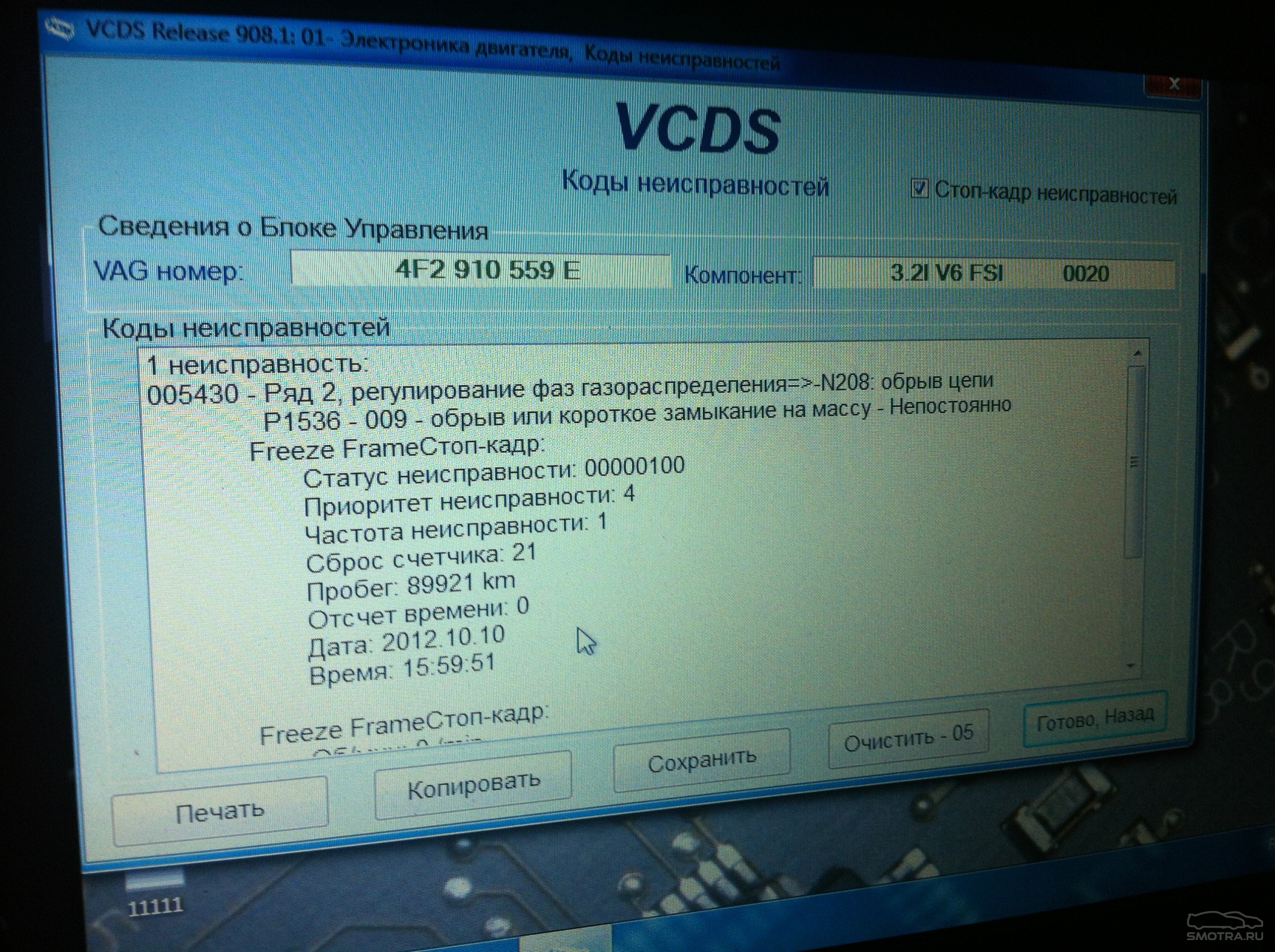

  16. SVART
    SVART Заедем?
    10 апр 2011
    2.309
    А6 3.0Т st2 REVO
    вот фото
  17. mudrec
    mudrec Живу я здесь
    26 дек 2006
    4.188
    Нижегородская обл.
    А8 D3
    Так я и на том разглядел, обрыв или короткое )
  18. Странник_01
    Странник_01 Живу я здесь
    25 мар 2007
    1.070
    A6/4F/C6 3.2Q 06г.
    Нет, Вы не правы. Обрыв или короткое не означает именно то, о чем говорится!!! Данная ошибка может означать и неисправность клапана, что у меня и было (после замены ощибка больше не появлялась):umnik:
  19. SVART
    SVART Заедем?
    10 апр 2011
    2.309
    А6 3.0Т st2 REVO
    клапан управления да?
    он около 5 тыс стоит да?
  20. mudrec
    mudrec Живу я здесь
    26 дек 2006
    4.188
    Нижегородская обл.
    А8 D3
    Ну так в любом случае нужно с проводки начинать. Или вы не согласны? )
