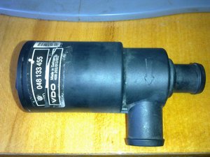

    На мой автомобиль за место имеющегося РХХ подойдет вот такой?
    только номер не такой как на картинке, а - 034 133 455B
    как я понял такие на двигатель AAR ставятся.
    и подойдет ли например от опеля РХХ двухконтурный с такой же конфигурацией?

    Подойдут оба. Опелевский правда в родную трубку может не влезть, тк там выход пошире.

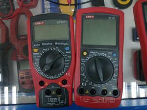

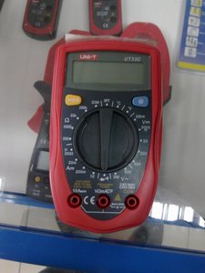

    Я нашел в продаже следующие мультиметры которые изображены на прилагаемых фото. Конечно мне бы хотелось дешевый и эффективный инструмент со всеми необходимыми функциями позволяющие производить необходимые замеры при настройке нашей КЕ системы впрыска. я склоняюсь к приобретению самой простой модели - UT33C.
    1. Хватит ли его мне или лучше какой то другой из оставшихся двух приобрести?
    2. Возможно ли ими тестировать хотябы грубо лямбда-зонд?

    1) подойдет любой, лишь бы мог мерить Ма и вольты
    2) да
