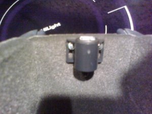

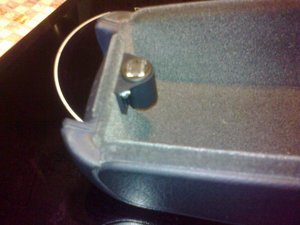

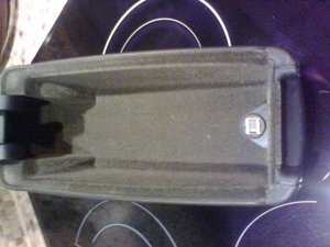

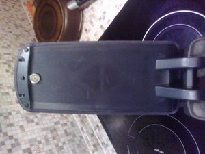

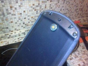

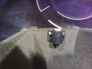

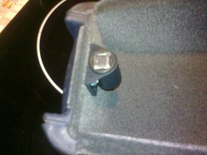

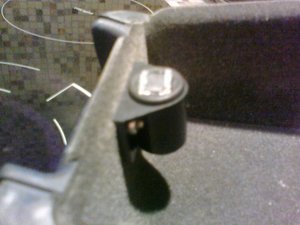

    Сломался замок (защелка) крышки подлокотника. Нажимная ручка-защелка отломилась с двух сторон.
    Как уж это произошло, я описывать не буду. Факт и всё.
    Пробовал склеить различными клеями со всеми зачистками и подготовками. Ничего не помогло. Все сломалось вновь в тех же местах.
    Кому интересно, процесс разборки и склейки описан здесь:
    http://www.audi-club.ru/forum/showthread.php?t=255085
    http://forums.audiworld.com/showpost.php?p=24163061&postcount=28
    Купить новую защелку не представилось возможным (хрен найдешь), поэтому немного подумав, придумал альтернативный вариант.
    В общем решил установить магнитный замок с использованием мебельной магнитной защелки.
    Снял подлокотник (у меня откручивается одна гайка через проем задней пепельницы), взял домой и начал колхозить. Трудно отделилась верхняя часть крышки с матерчатой обивкой от основания. Тупо пришлось большой, широкой отверткой поднимать её с силой. Оказалось, что кроме защелок, там использовался клей на цилиндрических направляющих.
    Других вариантов отделить в моей конструкции подлокотника одно от другого просто не вижу, а отделять необходимо, чтобы нормально установить шайбу, которая и является ответной часть магнитного замка.
    Нормально - это на болт и гайку, а не на клей, как мне советовали.
    Болт и гайка в дальнейшем позволяют установить необходимой высоты прокладку, чтобы выбрать расстояние до самой магнитной защелки, так-как основание крышки немного вогнутое изнутри и шайба установленная без прокладки не достанет до магнитных пластин на самом замке.
    Сам магнитный замок также установил на болтах и гайках, предварительно вымерив и просверлив необходимые отверстия, вполне достаточно всего двух отверстий, несмотря на то, что корпус магнитного замка имеет четыре готовых отверстия. Посчитал идеальным использовать два верхних, так как они по высоте совпали с наружным пазом в торце нижней части подлокотника (туда аккуратно утопились шляпки болтов).
    Мне показалось, что все получилось отлично. Крышка с достаточным усилием открывается. Прочно держится в закрытом состоянии. Сама не откроется, даже если вы перевернете наполненный подлокотник вверх ногами.
    В общем все видно на фотках, если есть вопросы - пишите, спрашивайте.
    Прошу прощения за качество фото, сделаны мобильником.
