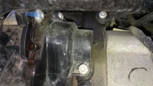

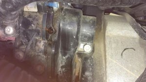

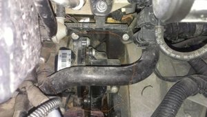

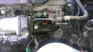

    Люди добрые подскажите капает антифриз.Что может быть? Вот фотоки:

  2. Audi_Style
    Audi_Style кольцевод
    12 сен 2011
    3.319
    A4/B6 1.8ТQ АМВ 03
    Как понимаю сзади двигателя капает. У В6 - это тройник ОЖ сзади двигателя, скорее всего и на В8 так же. Либо фланец тройник, либо трубки от него на печку, думаю у всех А4 конструкция одна и та же.
  3. D.A.R.I.K
    D.A.R.I.K Участник форума
    2 окт 2012
    397
    A4 B(8) 1.8T 2008

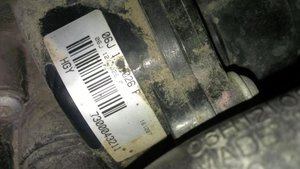

    Да возле кожух АКПП.Трубки флянцы все нормально.На этой детали дренажное отверстие есть с нее просачивается.По коду на этикетке каталог показывает: Насос водяной и корпус термостата с термостатом.Может у кого была такая же проблема? Подскажите пожалуйста.

    у меня просто уходит антифриз, с расходом 100 гр в неделю и куда я не пойму. осматривали всю систему вроде сухо и на горячую и на холодную........х...з куда он...мистика прям.............вот один момент не дает покоя: на горячую, возле расширительного бочка где-то шипит!!!!!!!!!!! что может быть такое и может там и уходит??????? подскажите народ!!!!!!!!!!!!

    Вот каталожный номер на мое авто: 06J 121 026 F Насос водяной и корпус термостата с термостатом стоит около 10 500р. Можно заменить крыльчатку со шкивом стоит от1500 до 3000 рублей не оригинал. Течет с дренажного отверстия вот фото:
