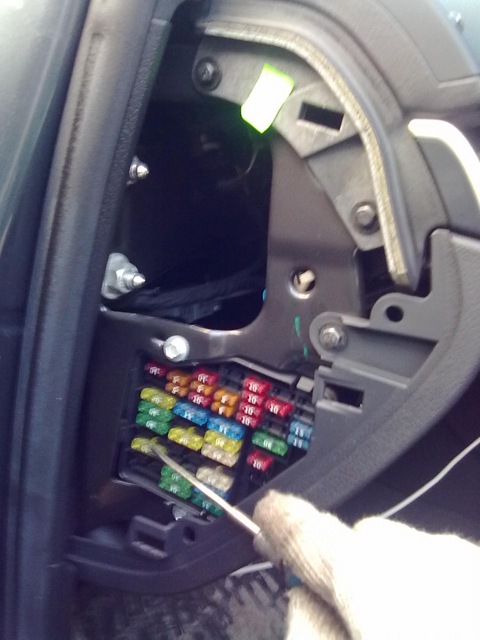

    1.Снимаем 28 предохранитель, заводим тачку.
    Смотрим в Ваганыче, как падает давление в 103 группе. Мучаем машину до тех пор, пока не перестанет заводится.

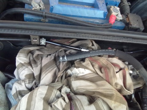

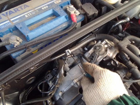

    2.Отсоединяем шланг подачи топлива.
    Для этого подойдут плоскогубцы с тонкими усами.
    Бензик немного всё равно есть. Тряпочки нужно подкладывать.

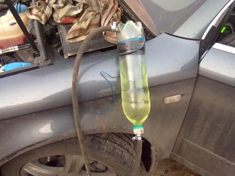

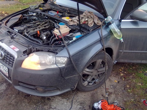

    3.Вот и сам мой аппарат

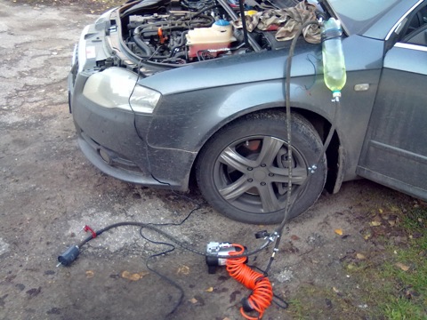

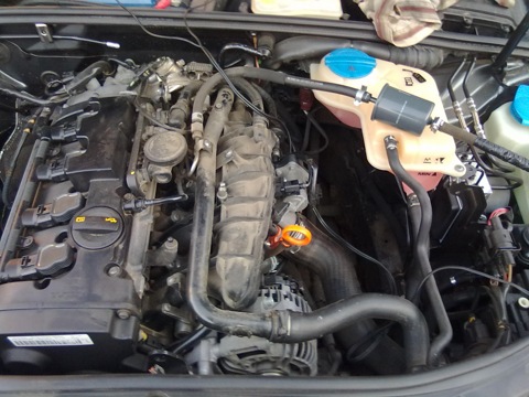

    Наливаем в бутылку Виннс, пережимаем струбциной выход, подвешиваем к машине

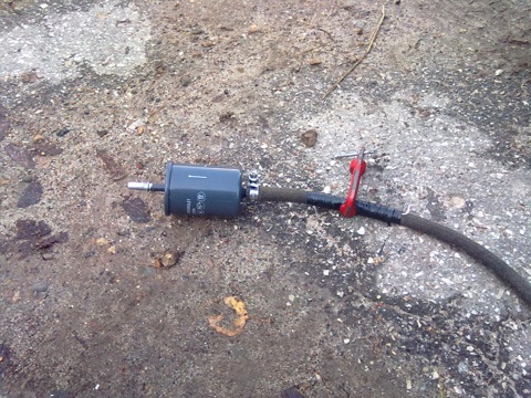

    Этот конец будет подключаться к мотору, фильтр в роли переходника. Так то он нафиг не нужен.
    Накачиваем до 4 очков, затем ослабляя струбцину выгоняем воздух.

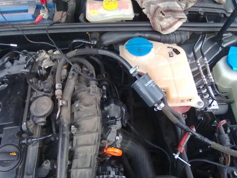

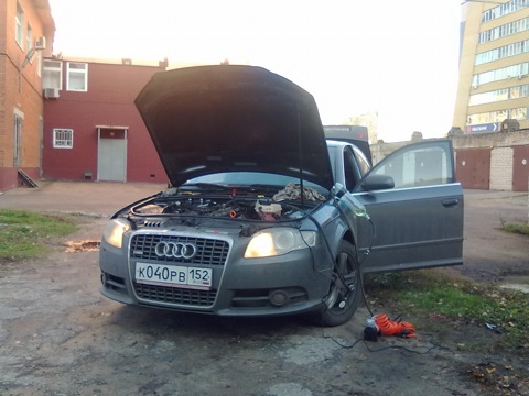

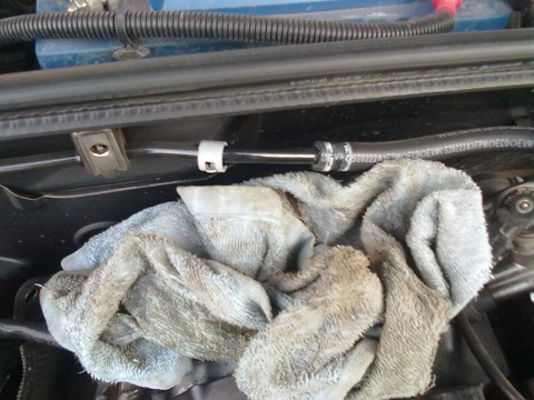

    4.Подключаемся к трубопроводу мотора.
    5.Снимаем струбцину. Ещё раз подкачиваем. И вздохнув, заводим мотор.
    Зашептал, родной. По Вагу смотрим параметры.

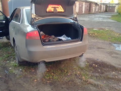

    МЫТЬ ТОЛЬКО НА ХОЛОСТОМ ХОДУ. Всё дело в том, что эта жижа устроена таким образом, что сгорает она не полностью, чтоб в нагар впитываться. И поэтому если мы будем газовать, несгоревшая жидкость может взорваться на катализаторе. Это мне сказал человек, у которого есть диплом Винса, и он профессионально этим занимается. Не вздумай говорит, только холостой ход. По статистике, те кто газуют, получают минимум чек, а максимум лямбду и катализатор на помойку.
    Вот такой вот дымоганчик
    6.Когда жижа кончается, глушим мотор.
    Собираем всё назад. Ждём минут 15-20, чтоб остатки жижи впитались в нагар. И после этого едем на трассу отжигать.

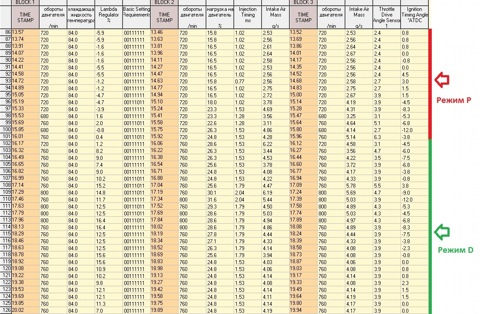

    Чтоб не быть голословным, провёл замеры времени впрыска до, и после промывки. Замер на ХХ в режиме паркинга, затем переключение в режим D. Вот графики до и после. Видно, что после промывки, время впрыска на переходном режиме (режиме до стабилизации оборотов) меньше, также меньше время самого переходного режима, когда цифры прыгают. Соответственно получаем большую плавность работы и меньший расход топлива. По поводу расхода отпишусь. Должен упасть.
