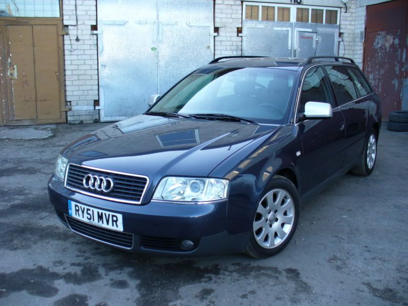

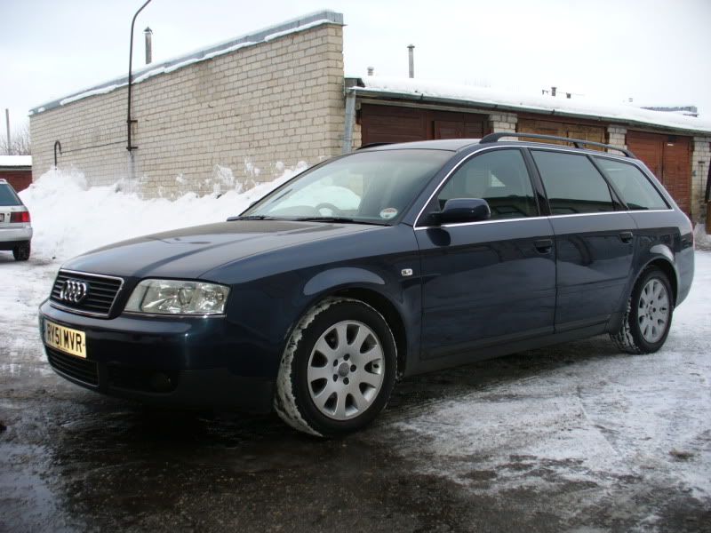

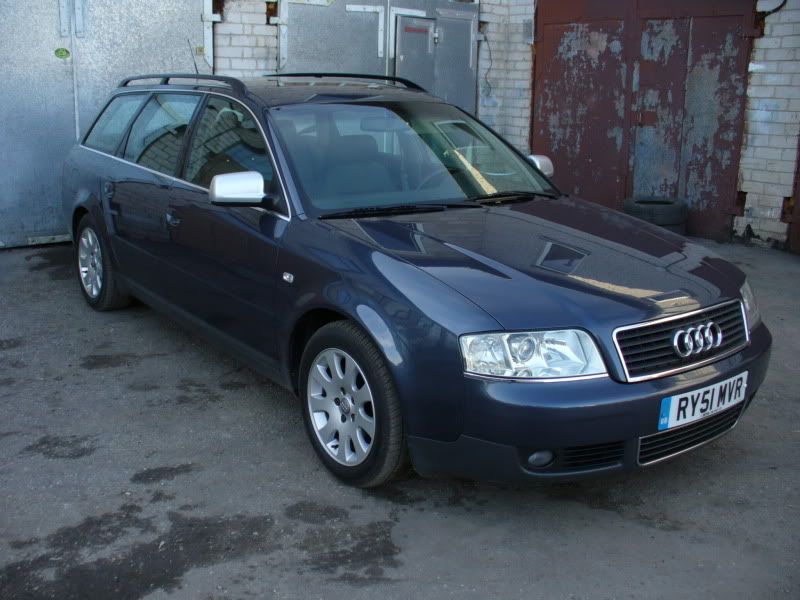

    Берёшь аллроудское зеркало от праворульки,перебираешь на ногу от своего зеркала и вот вам щастье
    немного фото флуда:
    бывшая праворулька с леворульными зеркалами от урода,правда в цвет непопали :)

    Ох, спасибо, с картинками даже. Это я и хотел узнать.
