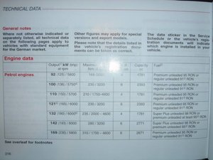

    Санёк1!!!!! Повторюсь: у меня в инструкции к Ауди А6 упомянут мотор 1.8Т, 180 л.с. Не понял зачем ещё чего-то там зондировать. Или ты думаешь, что для красного словца на форуме я поступлюсь своей репутацией честного человека? :hot: :hot:
    :D :laugh: :laugh: :laugh:
    Для тех, кто в танке: инструкция к автомобилю Ауди А6 на английском языке, версия 992 561. 4В 020, от 10.98, страница 216, 5-я строка в таблице
    132 кВт (180 л.с.) при 6000 об/мин, объем 1781 куб.см

    глянул, на А6 всево два мотора ставили 1.8Т - 150 и 180 лыс
