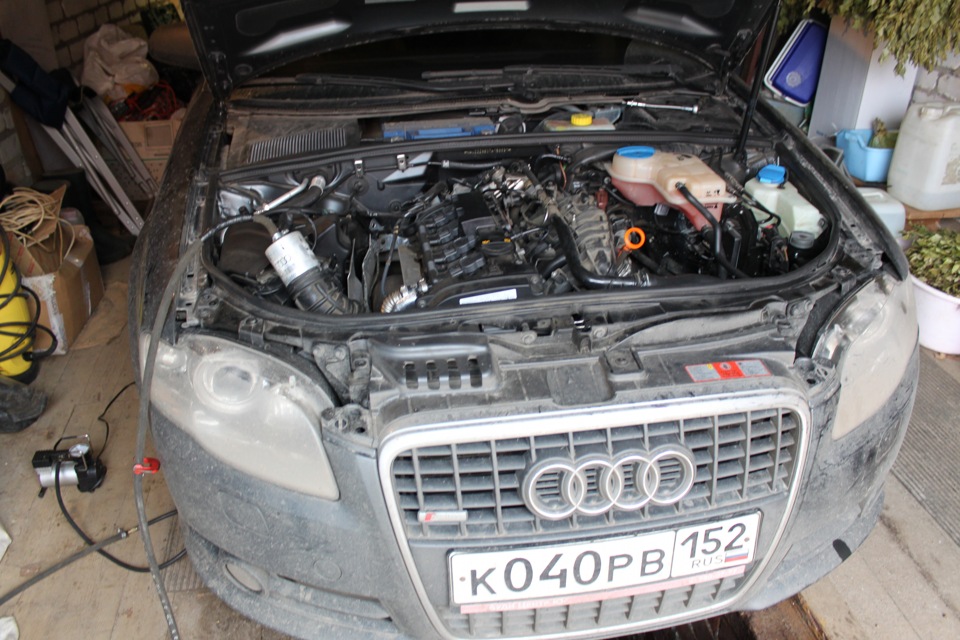

    Итак решил опрессовку для начала сделать. Использовал свой аппарат для промывки форсунок.
    Подключил только на выход старый топливный фильтри воткнул его во впускной патрубок. Струбциной пережал шланг. Накачал давление в бутылку, струбцинку открутил и давай слушать.
    Шипение было в 3 местах
    1. Из под крышки маслозаливной чутка. На сколько это критично ?
    2. Из под шланга вентиляции бака (я думаю что это вентиляция бака, хотя не уверен) Там колечко порвалось. Купил от ТАЗ, кольцо уплотнительное экономайзера ))) Но нужно всё равно какое нить другое, шланг хоть и не пропускает, но как то болтается там всё равно.
    3. В районе грибка

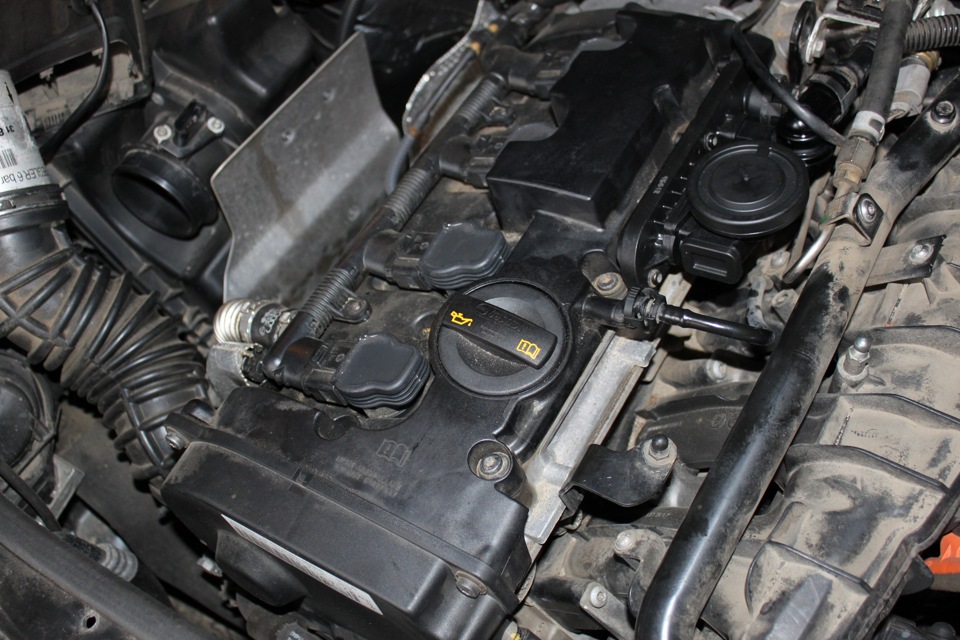

    Сразу скидываю грибок
    сдёргиваем 2 шланга
    В направлении зелёных стрелок нажимаем, в направлении красной тянем

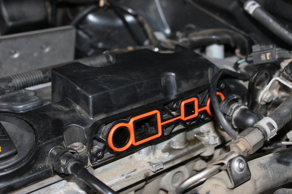

    откручиваем 4 болта и достаём грибиуса
    Вот такой вот налёт масляный внутри. ЖОПА
    Ваще вкусняшка :D

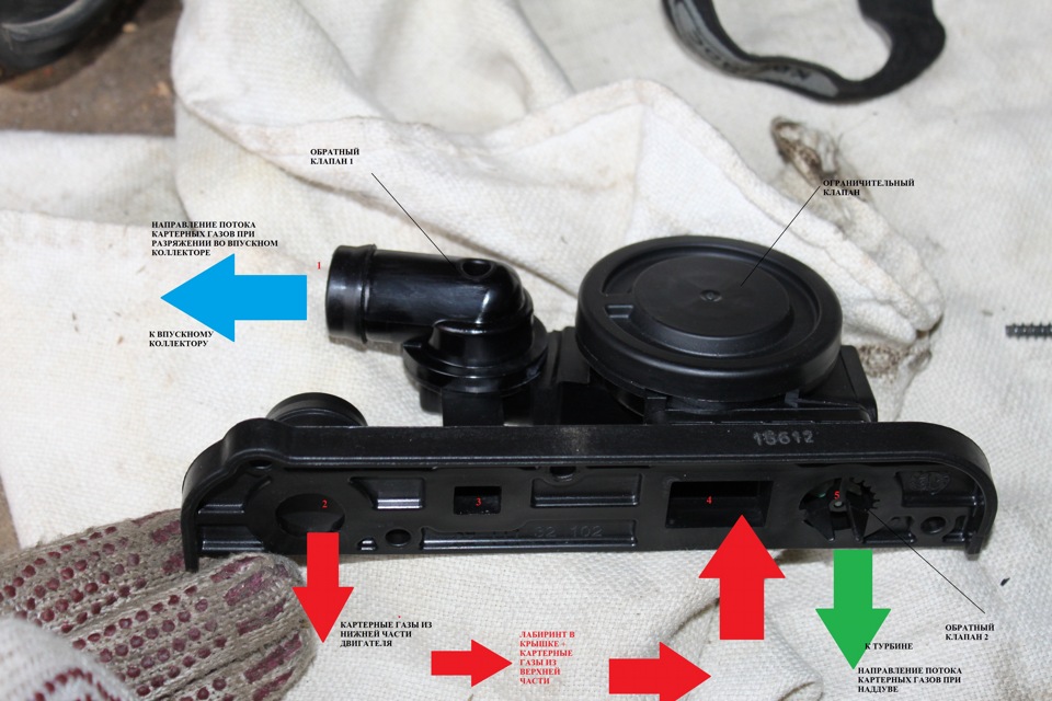

    Итак, лирическое отступление. Хочу рассказать о принципе работы этого клапана и о том, как его проверять. Ничего вразумительного в нете не нашёл, пришлось самому разбираться, ибо просто поменять, потому что "так надо, неважно почему" я не могу. Такой вот я человек )))))
    Вот он родной
    Картерные газы, с нижней части двигателя поступают через гофрированный патрубок к штуцеру 2. Далее через лабиринт крышки к ним подмешиваются газы из под самой крышки. Всё это хозяйство идёт к окошку 4. Оттуда, через ограничительный клапан газы могут идти по двум направлениям.
    1. При разряжении во впускном коллекторе (режим малого дросселирования, ХХ, торможение движком), клапан 1 под воздействием разряжения открывается, а клапан 5 закрывается. Картерные газы идут во впускной коллектор.
    2. При наддуве клапан 1 под воздействием давления закрывается, а клапан 5 открывается. Картерные газы идут к турбине.
    Чтобы много не сосало стоит ограничительный клапан.
    Окошко 3 это типа диагностический канал, если клапан установлен неправильно, то через него воздух будет сосать, хотя я не представляю как можно неправильно его установить.
    Проверяется клапан просто
    1. Всасываем воздух через патрубок 1. Должен идти воздух, затем дуем в него. Не должно дуться. У меня дулось. Чутка. Как следствие утечка воздуха в картер при наддуве.
    К чему это приводит ? К потере давления наддува, завышенным показаниям воздуха, как следствие перелив топлива, и опотевание мотора маслом.
    2. Тоже самое с патрубком 5. Я туда дунул, он не дуется. Если он будет дуться, то на ХХ через него будет сосать воздух во впуск. Будут плавать обороты и т.д.
    3. Всасываем воздух через окошко 4, должны почувствовать резкое изменение потока. Практически не должно сосаться. Если сосётся, то возможно повышенное разряжение в картере, как следствие засасывание масла во впуск и к турбине. Уменя сосалось легко.
    Короче клапан точно был косячный.

    снизу сифонит говоришь - ну купи по диаметру любую резиновый патрубок от таза, ваза, или газа. Не важно. С помощью хомутов посади его вместо патрубка нижнего пластмассового. И опресуй. Если шипение пройдет - то меняй гофру. или так оставляй. Я пока ждал нижнюю гофру (сломал при замене толкателя) неделю ездил с резиновой трубкой и отлично все было, никакой разницы, юпросто некрасиво и не ваг:):)
    з.ы. фотку
    где подписывал куда дуть и откуда куда чего идет сделай крупнее, нихрена не видно.

    правой кнопкой тыкаешь и нажимаешь открыть изображение и тогда всё видно

    Мих чет я дунул - плюнул в стоявшую на моем предыдущую ревизию L- дуеццо и всасывается. В остальном все тож работает... точно сосаться не должно??:shock:

    через окошко 4 ? если резко всосать , сосаться должно сначала нормально потом сразу тяжелее. если изменения нет то мембрана в ограничительном клапане порвана

    аа. ну эт присутствует

    Мих решил в это тему добавить еще схемку для полноты картины.
    Клапан вентиляции картерных газов
    Изначально система расчитана на всасывания газов из картера во впускной коллектор (ресивер), когда мотор не под давлением (холостой ход, вакуум). Если клапан не исправен, при повышении давления газы из коллектора обратно не уходят в картер.
    Симптомы:
    - Небольшое падение давления (до 0.1 бара в среднем)
    -Возможно выдавливание масла через крышку маслозаливной горловины или свечные колодцы.
    - Возможно небольшое увеличение расхода топлива..
    - Засорение заднего патрубка (клапана) вентиляции приводит к выдавливанию масла в районе перепускного клапана, возможен немного синий дым при полном газе.
    Решение:
    - Менять клапан.
    Детали, для замены клапана:
    06F 129 101 N (сам клапан)
    06F 103 483 E (прокладка)
