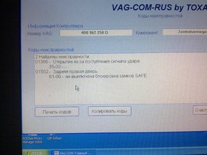

    Всем привет.
    Была проблема - при открытии правой задней двери не работала подсветка ног, а также ваг-ком показывал ошибку 01562 по режиму safe
    Снял обшивку двери, рамку стекла, добрался до замка - с трудом, но открутил два болта, они были на фиксаторе резьбы.
    Сразу заметил, что стоило подергать разъем замка - как подсветка начинала работать. Располовинив пациента, увидел, что во многих местах потрескалась пайка - исправил, пропаял.
    Подсветка ног заработала, однако ошибка по режиму safe не пропала, и тут я обратил внимание на фотку, которую сделал на всякий случай, чтобы не забыть расположение деталек
    Обратите внимание, что в красной рамке черный рычажок находится правее микрика, а вот на этой фотографии над ним
    Может, проблема заключается в неправильном положении рычажка?
    Нет ли у кого рабочего замка задней пассажирской двери от европейки, подцепить взамен моего - почитать ошибки?
    К сожалению, больше времени возиться не было, и пришлось все собирать обратно, чтобы закрыть машину на ночь.
    P.S. Кстати, микрик на открытие двери был в идеальном состоянии, так что мутить пластинку я не стал.

    Что ж, продолжаем.
    Сегодня вечером приобрел за недорого у клубня задний правый замок для экспериментов, подключил вместо своего, подцепил ваг-ком - и чудо!
    Ошибка по режиму safe пропала! Я несколько раз открыл-закрыл ЦЗ, запускал тест исполнителей - нет её.
    Осталось разобрать замок и убедиться в правильности гипотезы - в моем замке рычажок находился в неправильном положении! Смотрите, как должно быть:
    Правда я пока не понял, почему в родном замке рычажок перескочил вправо через микрик, и может ли эта ситуация повторится в дальнейшем.
    Осталась пара пустяков - опять снять рамку двери, замок, поставить рычажок на место, проверить ваг-комом, собрать все взад - и вуаля!
    Выкроить бы время:confused:
    Продолжение следует...

    Вот и окончание истории.
    Проводку осмотрел - целая. Опять разобрал замок, поставил пластмассовый рычажок на место, собрал, подключил и прогнал ваг-комом. Ошибок нет!
    Не спеша вернул всё на место - замок, рамку стекла, обшивку.
