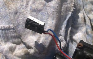

    Можно не покупать, в замке изнашивается пластик на барабанчике, его нужно срезать, а на концевик приклеить прокладку такой же толщины. Сними обшивку двери, сдерни концевик и понажимай на него. Для профилактики я его тоже почистил.

    Вообщем решил не покупать новый замок разобрал старый..
    там на барабанчике образовалось выемка (канавка) я решил заполнить 2-х компонентным клеем..(перед этим все пробыл и обезжирил )
    вообщем вроде работает пока .[​IMG][​IMG][​IMG]

    Я сделал более надежно, чем клеем. Срезал с барабанчика остатки пластика, а на концевик приклеил пластинку, вырезанную из пластиковой карточки. Теперь трется пластинка, а не концевик и площадь трения больше. Думаю еще лет 10 отходит.
    Не забывайте почистить и смазать снятый замок.
