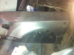

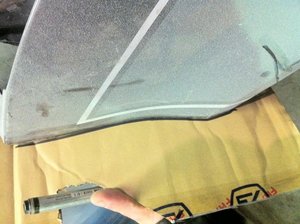

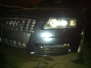

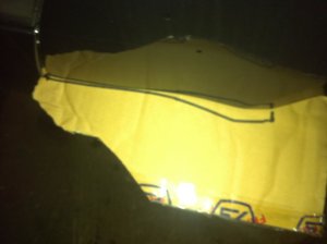

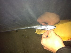

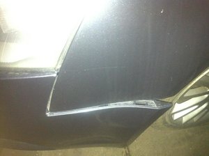

    прикупил передний бампер от S6 (4f)на A6 (4f) , собрал, покрасил- и не подходит....
    а именно передние крылья.
    оказывается от s 6 крылья более раздутые.
    -это поучительное фото дле всех желающих ,кто хочет поменять просто бампер

    Дутые крылья на RS6.
    Если очень хочется поиметь такой бампер, то вэлкам в малярку к спецу по пластику.
    Скорее всего ему понадобится донорский бампер обычный.
    Но я бы замарочился поиском передних крыльев от RS6. :)

    Э- я же написал S6/. rs-они ещё силней раздуты. более подробное фото выложу сегодня

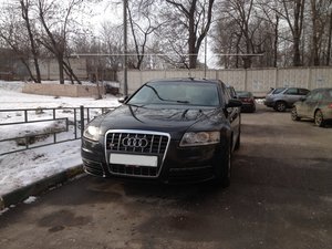

    может у вас все таки от рс6?
    вот бампер который продавал я,человек поставил без проблем

    и так
    факты и только факты.
    заимел я крыло с audi s6 v10 5.2
    так же передний бампер от этого-же автомобиля
    извиняюсь за качество фотографий, они сделаны с телефона.
    фото выше

    а не пробывали надавить на край бампера и защелкнуть его?
  15. Firewall
    Firewall Завсегдатай
    13 июн 2011
    597
    A6 4F 4.2
    пробовал- надувается-проваливается. -короче уродски, -вывод крылья для этого бампера иные.

    на Audi бежевого цвета точно s-крылья стоят, они отличаются от a6 ,более громоздкой аркой

    Не путайте S-Line и RS.
    S-Line отличается от стандарта только нижней частью. Крепления одинаковы.
    А на RS другие крылья (в т.ч. и задние), подкрыльники, салазки и пластиковый пыльник моторного отсека.

    ЗЫ: Ребят ну не сорьтесь. На мой взгляд проблема в терминах которые вы употребляете.
    Есть бампера и пороги стандарт, есть с-лайн.
    с-лайн всего лишь опция, подойдет на любую машину по родным креплениям (сам ставил не раз). Кроме этого есть различия в рестайле и дорестайле. Старые бампера легко отличить по почти крвадратным накладкам омывателей фар (новые прямоугольные).
    А РС, это расширенные арки прежде всего, соотв и клыки бампера торчат сильнее.
