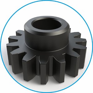

    Добрый день.
    Делаем шестеренки одометра для ауди из пластика, тк металлические "перемалывают" пластиковые шестерни, с которыми работают в паре.
    Как, почему и из чего делаем шестеренки, посмотреть и заказать можно на сайте https://шестеренка.бел/ либо https://vk.com/spidometr_audi .
    Всегда в наличии.
