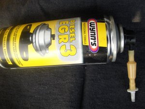

    Wynn's W23379
    Очиститель системы воздухозабора для дизельных двигателей "Exhaust Gas Recirculation 3", 200 мл

    DoMoBuK - ты не прав)) Ссылка на Кроко старая. Он давно разобрался и меня консультировал) Чт. стрелка не прыгала в красную зону, сначала надо вакуум снять с турбы. Одному пшикать не получится, кто-то должен держать 1,5-2 тыс.об., тогда звона не будет. Для 2,5 на раз - 2 флакона.
    Если сажу в коллекторе не чистили годами, прыскать это - глупо. Надо сначала разобрать и вручную вычистить, тогда будет толк и до клапанов дойдёт продукт, а не говна.
    Прыскать можно до ДЗ или после ДЗ. Проще всего через болт ДЗ. Чт. было удобнее подлезть и ничего не усосало во впуск, можно одеть деталь от капельницы за 6 руб.:
