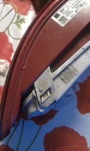

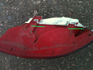

    С прошедшими всех! и с наступающими...
    Столкнулся с проблемой запотевания задних фонарей (также как и многие)...
    При разборе фары обнаружил сломанное крепление крышки фонаря (умелые руки ОД на Можайке по гарантии). Соответственно неплотное прилегание крышки к корпусу фары.
    Тем не менее проблему решать нужно иначе дальше будет хуже...
    Дело конечно пустяшное но знаю на своём опыте что проблема доставляет много неудобств, особенно в морозы.
    Процесс снятия фары описывать не буду, море тем
    1. Вытачиваем заготовку под размер крепления (тонкий лист ALU), с соблюдением размеров окошка а также угла наклона.
    2. Приложив деталь к оставшейся части крепления и убедившись в точности подгонки, зафиксировать с подошью клёпки (4мм), необходимо отверстие в 4 мм.
    3. Перед фиксацией выточенной детали необходимо изготовить ещё одну более меньшего размера (без окна), так как сломанное крепление фонаря (пластик) содержит углубление прибл. 1-2мм.
    Если клепать без данной прокладки-приведет к неравномерному прилеганию деталей.
    4.Если ошиблись в размерах окошка то после фиксации можно доработать напильником мелким.
    Личный совет: 1) заменить все лампы на новые, P21W-12V21W одноконтактные .
    2) Отогнуть два круглых подпружиненных контакта между крышкой и корпусом фонаря (LED)
    3) Проверить контакты общей проводки, именно фишка в соединении с крышкой фонаря, бывает плохой контакт-особенно масса, я на своей все контакты провернул в крышке.
    Данные вышеописанные меры позволят забыть надолго о проблемах с фонарями, если это сделать сразу.
