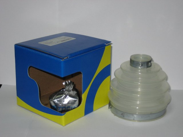

    Не путайте полиуретан и силикон! Пыльники ТРЕК- термопластичный полиуретан, обозначение #TPU#.
    З.Ы.Кстати, пыльники ШРУСа Трек стоят на моей бывшей Б4 уже не помню сколько, года 3,5 наверное, состояние-как новые.

    Да, точно, "Трек" себе поставил. Полиуретановые значит они. Давненько было, подзабыл... Но одним словом - доволен. :)
