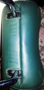

    Хочу спросить: -Никто не пытался ремонтировать подголовники сидений? У меня 3 из 5 болтаются. Внутри пластмассовая хреновина, думаю, механизм наклона подголовника, вся изломана кусками. Во всех 3-х подголовниках. Обычные, не электрические. Найти такие на разборах не могу, потому как у нас редкость бежевый кожаный салон. Снять кожу с подголовника не распоров шов - тоже не получится. Вот, собственно, хочу спросить - кто сталкивался с такой проблемой? Есть шальная мысля залить внутрь пены монтажной, но это значит зафиксировать его в одном положении. Постараюсь снять хоть один, и сфотографировать что там внутри происходит. Особенно плохо заднему центральному.

    у меня были сломаны два передних подголовника. Разбираются достаточно легко, главное не бояться. Внутри пластмассовый каркас трескается и поэтому болтаются штыри. Закрепил все двухкомпонентным клеем - эпоксидка "момент" ( та что как пластилин), главное не жалеть и "пластилинить побольше". Все держится теперь мертво, регулировка наклона сохранена.

    я выкидывал болт крепления и ставил длиннее,просверлив в пластиковой стенке напротив отверстие под болт и стягивал гайкой с большой шайбой.можно между стенкой и металическим креплением поставить ограничительную втулочку.вот это наглухо и всё работает туго как надо.а клей,это не надолго.порезче дёрни и хана.почти все машины с этой проблемой попадаются.

    Я именно так же сделал, поставил металлическую пластинку, а там где по мелочи сломано сшил проволочкой, поверх залил жидким клеем чисто для эстетики и следов ремонта почти не видать)

    У меня тоже бежевый кожаный салон и был сломан один подголовник. Чинил тоже при помощи болтов насквозь каркаса. через металлические вкладыши. Возможность регулировки наклона сохранена.

    К коже прикреплена пластиковая планка, она цепляется за выступ в каркасе подголовника. Ее нужно подать чуть-чуть внутрь чтобы зацепление ослабло и со стороны любого штока приплющить ножиком или тонкой отверткой, тогда кожа вынется из зацепления без усислий. Если не вынимается, силу не прикладывай, не рви. Должна выниматься без усилий.
