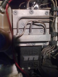

    Доброго времени суток, не работает блокировка переднего деффиринциала на ауди 80, может кто сталкивался , в чём может быть причина?

  4. makc292
    makc292 Участник форума
    2 мар 2012
    365
    А4/B5 1.8 ADR 1998
    Да есть. кто нибудь сталкивался с этой проблемой?

  9. makc292
    2 мар 2012
    365
    А4/B5 1.8 ADR 1998
    одним колесом заехал в сугроб а другое стояло на асвальте, которое было в сугробе крутилось, а которое на асвальте просто стояло, из этого и вывод что не работает.:cry: Что делать, подскажите?

  13. makc292
    2 мар 2012
    365
    А4/B5 1.8 ADR 1998
    А какое реле идет на EDS? предохранитель у них совместный! машина переделана на январь, диагностическогоразьёма нету! как я понимаю в блоке ABS и EDS должен стоять насос как его проверить?

  15. makc292
    2 мар 2012
    365
    А4/B5 1.8 ADR 1998
    А где установлено реле EDS?
  16. maxx_18
    maxx_18 Живу я здесь
    18 июл 2009
    1.235
    Кировская обл.
    Q38U
    Так там не реле, там целый блок abs/eds должен быть. У меня под задним сиденьем слева.
  17. makc292
    2 мар 2012
    365
    А4/B5 1.8 ADR 1998
    Да да нашёл тоже под задним слева, а как его проверить, у него есть отдельный диагностический разьём?
  18. RazzoR
    RazzoR Живу я здесь
    1 янв 2003
    3.737
    A80QB4,A4TQB6,OACB
    диагностика - в блоке предохранителей. разъемы слева.
  19. makc292
    2 мар 2012
    365
    А4/B5 1.8 ADR 1998
    Это понятно, но просто когда переделывал на январь колодку диагностики убрал, можно как нибудь продиагностировать отдельно блок абс и едс?
  20. RazzoR
    RazzoR Живу я здесь
    1 янв 2003
    3.737
    A80QB4,A4TQB6,OACB
    Скорее всего, с говно-мозгом от ТАЗа эта система не будет работать.
