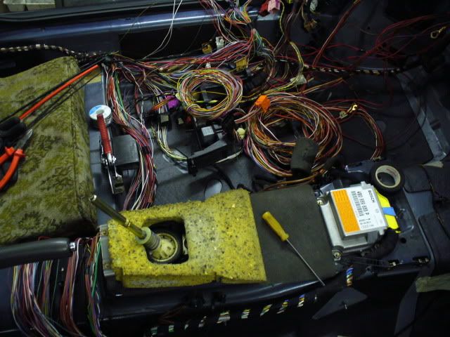

    решил съездить на диагностику air bag,так как надоел постоянно горящий чек.вылезла ошибка 65535.что посоветуете делать?где этот блок находится?

    прямо по курсу перед рукояткой кпп,то есть где то под пепельницой или чуть глубже

    ещё вот пост про ту же проблему,если искать массу от блока подушек,то она прикручена болтом с правой стороны ручки КПП чють ниже,за ковром,в фотке видно если присмотрется
