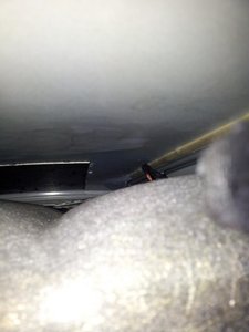

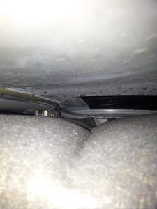

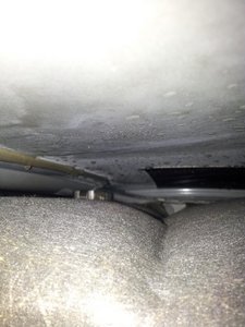

    Конденсат на крыше, капает с плафона, по стойкам потекло...
    Здравстуйте.

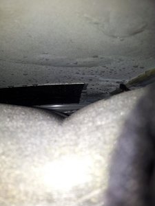

    Сегоня, ждал-сидел, грелся в машине, довольно долго...прогрел салон хорошо...И начало капать с плафона, появились пятна на стойках.
    Снял плафон, а там вся крыша в конденсате. Именно в той части где шумки нет...От лобового и чуть дальше от плафона вглубь...
    Это, кстати, так и должно быть что там никакой шумоизоляции нет вначале?
    Кто с этим сталкивался? Как бороться?
  2. RUSISH
    RUSISH Живу я здесь
    13 окт 2012
    1.263
    всегда VAG
    ничего капать не должно,это точно(много машин поменял именно в этом кузове).может крышу"калхозили" после аварии.

    Я несколько удивлен устройством шумоизоляции крыши этого авто.
    Потолок проклеен каким то картоном - то что я увидел под вторым плафоном, а потом сама обшивка идёт...
    Это так и должно быть?

    Первоначальная картина,после ночи. -
    В общем, думаю, что с крышей все гуд, а все что произошло это от неумения пользоваться климатом.
    Решил все это дело просушить и больше не юзать циркуляцию без кондея.)
    Там посмотрим.

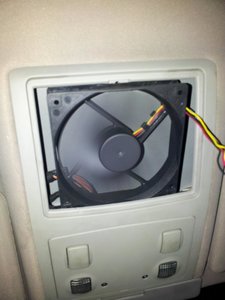

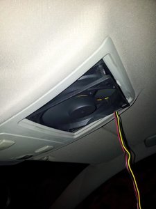

    Вставил кулер от компа, провода в прикуриватель, прогрел салон и так и ездил...Мало ли кому пригодится.)

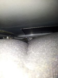

    После часа сушки.
    Ну и сам девайс.) -

    с кулером- красава. :)

    Как родной встал. )))
