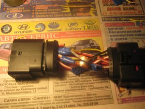

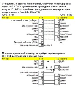

    А вот у кого не получается перекодировать 09 блок (байт 00 не получается изменить с 69 на 26)
    вот решение, сегодня проверил.
    Никакой перекодировки, никаких проводов в салон.
    блоки должны быть неоригинальные, с обманкой. я использовал Sho-Me Profi
    сегодня проверил на своей, все работает:
    заслонка дальнего хлопает, реснички горят.
    ЛЕД-драйвер использовал от ФВ тигуана. поэтому остались дыры (надо закрывать)
    Один минус - реснички не умеют притухать, а всегда светят в полную силу.
    Из плюсов - цена:
    фары 2х 7000= 14000,
    блоки розжига 2х 700 р = 1400
    лампы D2S кому какие, филипсы 85122 по 1500 р/шт . Я пока поставил китай по $6.15 за пару. = 200 р :)
    LED драйверы (блоки "розжига" диодов) от тигуана купил тут
    http://www.hidplanet.ru/forum/viewtopic.php?f=2&t=1927
    = 1700 р, и еще остались сами диоды
    переходники D2S (с Aliexpress) = 2 шт x $3 = 200 р.
    Еще заказал задние крышки из стали закрыть дыры лед-драйверов(лазерная резка) 2х 400 р = 800 р
    Диоды для переходника использовал совдеповские КД213А

    переделанный адаптер

    так в том то и проблема, что покупая полностью оригинальный комплект, не факт, что встанет нормально, потому что не все 09 блоки принимают 26 вместо 69 в байт 00. И потом у многих проблема с дальним.
    Приходится еще тратиться на замену блока 09

    А если фары со штатными блоками попробовать подключить по схеме не требующую протяжки проводов,они будут работать?

    можно, только фары лучше отсоединить.
    можете просто полный номер блока сюда выложить для начала
    я тут задавал вопрос про букву
    http://www.audizine.com/forum/showt...Halogen-to-Bixenon-Conversion-Complete/page20
    мой номер 8K0 907 063 K - мне ответили, что буква "К" не подходит для перепрограммирования
