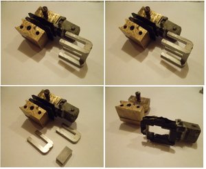

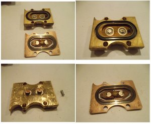

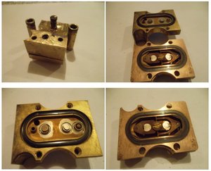

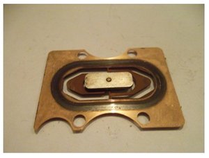

    Готовлюсь мыть дозатор-ЭГРД-форсунки и следуя указаниям IDX ничего не делать слепую...изучаю работу топливной системы.
    В данном случае пытаясь выяснить где может скопится грязь препарировал ЭГРД вышеуказанной марки...может быть кому это будет интересно.
    На фото приведен ЭГРД без оприсовки
    Грязь может скопиться только в сетке впускного отверстия. Еще одно слабое место - пружина ..очень странное покрытие. А так все чисто после многолетней эксплуатации

    Зачетные фотки.
    Только вопрос - Там постоянный магнит есть? По описанию - должен быть.
    Тогда кроме сеточки еще может пыль магнитная (продукты износа бензонасоса) накопиться в зазоре и мешать пластинке двигаться.

    На первой четверке фото он хорошо виден (нижний левый угол). Небольшой брусок между двумя U обраными магнитопроводами. Кстати....довольно слабый.

    По описанию должно быть два постоянных и два электрических.

    Хочу кое что дополнить.
    По поводу грязи. На верхней и нижней крышке видны по два круглых пятачка...это магнитопроводы. Они вставлены в сквозные отверстия и опаяны. По окружности остается желоб.....вот там вся железная грязь. Пока ее не много...все нормально....но вокруг одного пятака ее нагреблось в избытке и полезло на сам пятак....да еще с утрамбовкой...Пятнышки утрамбованной железной пыли сдираются с пятака с легким усилием. Почему я уверен что это желеная грязь...под микроскопом расшевелил одну из кучек и поднес магнит....в какое там все пришло движение.
    Все полости фрезерованные. Отверстия просто сверленные без признаков координатной шлифовки (да и какая шлифовка может быть в латуни) На одном из отверстий обнаружил брак. В отверстии под гильзу регулировочного болта сверло вырвало заусенец на 2/3 диметра...при пайке заусенец не залудился....и всю жизнь провисел на перемычке
    несколько
  8. kisch
    kisch Новичок
    29 янв 2013
    25
    b3 1.8s 88г.
    микрон.....Если бы он оторвался во время эксплуатации...наверно было бы плохо.
    Еще интересная вещь......бронзовая пластина зажимается между верхней и нижней частями корпуса резиновыми уплотнителями (на фото видны следы уплотнения) Так вот по центру этих следов бронза почемуто коррозирует...довольно глубоко
    Фильтр сетка запресована в корпус не вырвать. Пружинка постоянно довольно сильно сжата....что наверно тоже ограничивает срок работы без регулировки
    Провод управляющей катушки 0.28 мм длина 4.5 метра. Каркас катушки составной одевается на корпус и наматывается после полной сборки топлиной части. Одним словом штучка неремонтно пригодна но ломаться там нечему.
