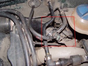

    Подскажите, пожалуйста.
    Хочу промыть дроссельную заслонку.
    Причина - на малых оборотах провал.
    VAG иногда показывает ошибку клапана хх и т. д.
    1. Обязательно снимать и раскручивать весь узел или достаточно снять патрубок и можно добраться туда?
    2. Жидкость HI-gear для впускного тракта или что-нибудь еще?
    3. После промывки Нужна адаптация или бортовой компьютер справится сам (когда снимал клемму аккумулятора целый день гуляли обороты, потом видимо система адаптировась и стоят по сей день как вкопанные)?
    Спасибо за участие.

  2. Браза Далли
    Браза Далли Живу я здесь
    13 авг 2005
    4.730
    Ответ: ПРОМЫВКА ДРОССЕЛЬНОЙ ЗАСЛОНКИ A4
    Лично я всегда снимал полностью (неудобно конечно, особенно патрубки охлаждения),
    затем чистил бензом со щеткой и тряпкой, особое внимание кромкам, споласкивал любой карб. промывкой-аэрозолем.
    При сборке внимательно все соединения.
    Адаптацию компом настоятельно рекомендую, на прогретой до рабочей темп. машине.
    Я промывал не снимая. Убрал все патрубки для хорошего доступа к дроссельной заслонке, обработал аэрозолью для промывки карбюраторов (при помощи трубочки, насадки), продул сжатым воздухом при помощи компрессора. Процедуру повторял раза три, потом поставил на место патрубки, запустил двигатель с трудом с четвёртой попытки, прогрел до 85 градусов, заглушил двигатель, подключил комп. провел адаптацию с первой попытки ОК.
    Завел двигатель холостой ход стабильный, обороты не плавают все ОК.

    В продолжение темы!
    Прочистил Блок дроссельной заслонки баллончиком HI-gear для впускного тракта.
    Снял патрубки воздуховода почистил внутренности БДЗ куда долезла рука (куча черной сажи). На всякий случай внутренности патрубка воздуховода тоже.
    При Этом периодически заводя машину и брызгая внутрь.
    После этого обороты, как газанешь держались 1400 медленно опускаясь до 900.
    Для адаптации использовал прогу VAG-COM 311N.
    Провозился с разными режимами адаптации (group 060 098 и т.д.).
    Но так и не получилось.
    Стер ошибки и поехал в командировку.
    Проехал по трассе 600 км (расход получился 7,8 при скорости 100-115).
    Приехал вечером в гараж. подключил Бук.
    VAG-COM 311N Показывает ошибку:
    00561 Mixture Adaptation
    12-00 -Adaptation limin (Mul) Exceeded.
    VAG-Tool Говорит:
    регулирование топливной смеси много или мало.
    превзойден предел адаптации.
    С адаптацией вроде разобрался.
    Делаю След. образом:
    [Select]
    [01 - Engine]
    [Measuring Blocks - 08]
    Group 098 (Note: use Group 001 for ADY and AEE engine code)
    [Go!]
    [Switch to basic settings]
    Once you do this you will see the top right display say ADP RUN. The TB adaptation is being done as soon as you switch to basic settings. You will see the values change and hear the TB cycle for the first few seconds then it will stop. Leave it in Basic Settings for about 30 seconds.
    [Switch to Meas. Blocks] button and you're all set.
    Успеваю уидеть как на несколько секунд появляется в правом верхнем углу Adp. RUN.
    И затем ADP. Ok.
    В инструкции написано что адаптация может происходить 30 секунд.
    Достаточно ли этих нескольких секунд за которые происходит адаптация у меня?
    Завтра поезддию погляжу ошибки еще!
    напишу.
  16. Браза Далли
    13 авг 2005
    4.730
    Адаптация протекает несколько секунд, все верно, так и есть. При етом слышно как отрабатывает сервопривод на дросселе.
    00561 ... (Mul) Exceeded
    говорит о сильном переобеднении, первая причина - слабый сигнал с расходомера:
    скорее всего хреново одетый после промывки патрубок на участке от расходомера до дросселя.
    Обычно не надевается пластиковое колено на сам корпус заслонки, закусывает резинку...
    СУВ
