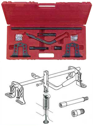

    В первом видео, автор проговаривает 22мм., на него и основываюсь. На фото ниже именно этот набор, Force 62105. А про веревку вычитал, как лучше, не знаю.:shock: У одних мастеров спрашивал, как менять будут, сказали поднимут поршень в ВМТ, про веревку или воздух, ничего не говорили, но признались, что VAG еще не делали.

    так тут V образник с 4 клапанами на цилиндр, в нашем рядном 5 клапаннике совсем другая песня, с одной стороны 2 клапана а с другой 3, точного диаметра не знаю но вот тот что на видео не подойдет, покупали универсальный с кучей разных насадок

    А можно ссылку, хоть на похожий, посмотреть на устройство. И цена приобретенного?

    http://images.yandex.ru/yandsearch?...l.by/2242192_w100_h100_cid15336_pid390839.jpg типа вот этого, стоимость точно сказать не могу, папа покупал на Южке, вроде 1500 говорил или 1200, завтра узнаю

    В ролике это специальные насадки, стальные, я таких не видел и ни разу не пользовался.
    В оригинальном пакетике vag лежит пластиковая штучка. Она надеваетса на клапан. Тем самым предохраняет сам МСК от задира.
    У нас точно такой же форсовский рассухариватель(как в первом посте). Делали головки на 1.8Т и 3.7 и 2.7тт.
