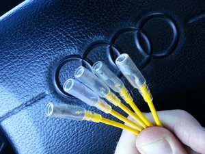

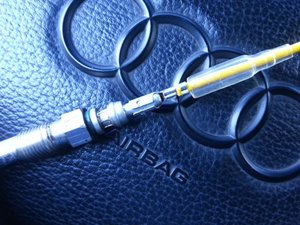

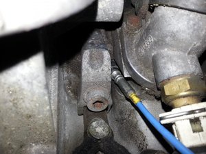

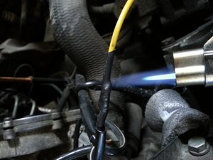

  14. Lip
    Lip Bad e-mail
    3 дек 2008
    448
    AUDI A6 С4 ABC AT Quattro 1995
    Да вы чего парни? Фанаты стока? Какие 70 евро нах!? Цена работы самому 100рублей (коннекторы и термоусадка), если в сервисе, то может рублей 500 и поставите вы то, что не развалится никогда.
    вот фотоотчёт:

  16. Lip
    Lip Bad e-mail
    3 дек 2008
    448
    Это просто коннектор из автомагазина. Он применяется, в основном, для подключения магнитол и не имеет номера.
    Я купил по 10 руб штучка.
  17. cbvjy
    cbvjy Живу я здесь
    26 фев 2012
    1.242
    А6/В5 2.5 ТДИ 98г.
    +100!!!
    есть еще "мамы" в любом радиомагазине (смотреть где муфты, колечки , разъемы) внутренний диаметр 3.8 мм (кажется синего цвета)

  20. sl1220
    sl1220 Старожил
    15 сен 2011
    8.260
    A6/C5 2.5 AKE 01г.
    Токи большие, а сечение проводов на фото маловато (може кажется), греться будет. Думаю обжимать надо и потом пропаять.
