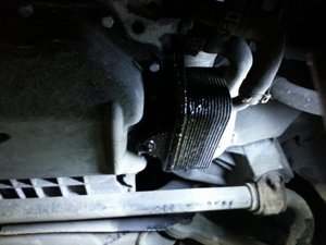

    Подскажите, снизу слева по ходу движения стоит маслоохладитель вариатора, вот он у меня весь в масле, даже непонятно откуда оно течет. Откуда оно может быть? Над ним Гур сухой, по запаху вроде это не антифриз, а именно масло типа моторного. Я боюсь, вдруг маслоохладитель течет и масло уходит из коробки. Так все масло уйдет и коробка навернется. или такого не может быть?
    и еще вопрос, раньше тек задний сальник колена, а щас вроде все сухо на стыке коробки и мотора, может быть что сальник перестал сопливить?

    Прокладку надо поменять.А при чем масло из коробки?

    ну я так понимаю, масло проходит через радиатор этой детали 06e117021g и через нее же антифриз, и он охлаждает масло коробки разве нет?
    сделал ща фотки, правда получилось оч плохо (руку с телефоном под машину запихнул и сфоткал)[​IMG][​IMG]

    Такая же байда! Как ремонтировать?

    06e117070d прокладочку купите и поменяйте, можно самому но извазюкаетесь. В сервисе 500-600 руб

    +100 ремонт ерундовый..... прокладку меняйте и будет вам счастье.... и помыть все это дело не забудте)

    Мужики, у меня по ходу та же ерунда, масло только что поменял, на сервисе сказали что течь масла вот отсюда [​IMG]
    Мастер сказал что двигатель сухой, коробка тоже. Течет из вот этого "холодильника", как он его назвал, там шланг с антифризом встречается с маслом. . .короче нужно купить прокладку со всеми уплотнителями, я не знаю что там к ней в комплекте идёт. . .а также антифриз! Т.к. типа он сливается весь и заливается новый. Насколько я понимаю, у меня эта же самая проблема? Подскажите, пожалуйста, как найти эту запчасть (прокладку) в exist или скажите хотя бы как она точно называется, чтобы в магазине продавцу сказать что мне нужно. И сколько литров антифриза в A6 3.2 '07?

    Вот фото, а то выше не получилось вставить. Слева поддон

    я ж сверху написал номер прокладки?

    Спасибо за инфо. Менял сам, антифриз сливать не нужно, пока менял немного масла убежало, пришлось долить. Потом закручивал винты, а под прокладку попала грязь, пришлось заново снять и хорошенько все промыть еще раз.
