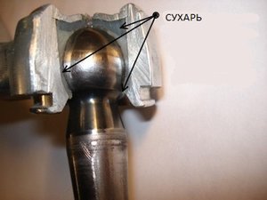

    Вообщем как мне объяснили, там на токарных станках полностью разбирается шаровой узел, в каждом рычаге или наконечники находится так называемый сухарь, вот как раз из за него и слышны стуки в подвеске когда он выходит из строя. Как правило с дешевых запчастях используют низкого качества материал для изготовления этого самого сухаря, а при реставрации вытачивается из высокопрочного капралактана, что и увеличивает срок службы данного узла, ну я так пологаю за счет этого и достигается жескость узла, потому что после реставрации моя ласточька на дороге стоит как вкопанная вне зависимости от скорости))))

    Когда в советские времена ни хрена не было, помнится на копейку делал подобные вещи - вкладыши на шаровые из фторопласта марки Ф4К20 и Ф4С15, долго ходили. Когда застучат тоже надо попробовать поколхозить.
